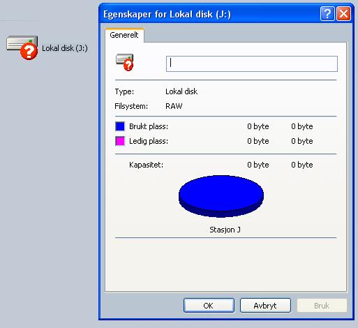

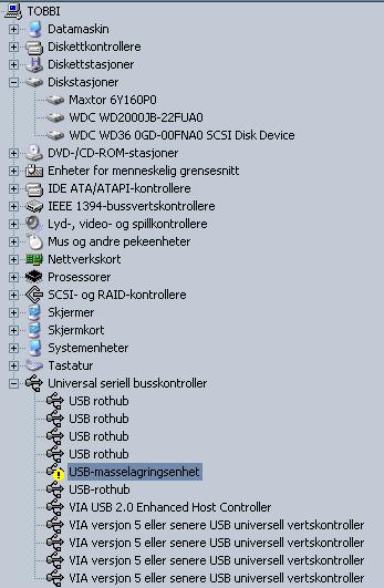

fxwz Skrevet 1. mars 2005 Forfatter Skrevet 1. mars 2005 Etter å ha restartet maskinen så har ipoden dukket opp slik:Se bildet! Hva må gjøres nå da?
fxwz Skrevet 4. mars 2005 Forfatter Skrevet 4. mars 2005 *Bump* Seriøst, finnes det ingen annen utvei, enn å sende den in?
Playmofetish Skrevet 4. mars 2005 Skrevet 4. mars 2005 Har du sjekket med iPod Updater? Hvis iPoden blir registrert riktig, finner du den i dette programmet. har du sjekket Start-Kjør: "diskmgmt.msc" om du får den opp der?
