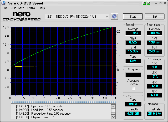

lqpl Skrevet 24. februar 2005 Skrevet 24. februar 2005 (endret) Jeg bruker LD3520_1U6.zip fra samme side og den virker topp her hos meg.Garantien er brutt men det spiller ingen rolle, har prøvd "alle" firm som er på siden og det har gått fint med flashing hver gang. Enig, den fungerer bra, jeg hadde problemer å få fin lesekurve på ePro plater, etter at jeg la inn denne så ble det perfekt: Endret 24. februar 2005 av lqpl

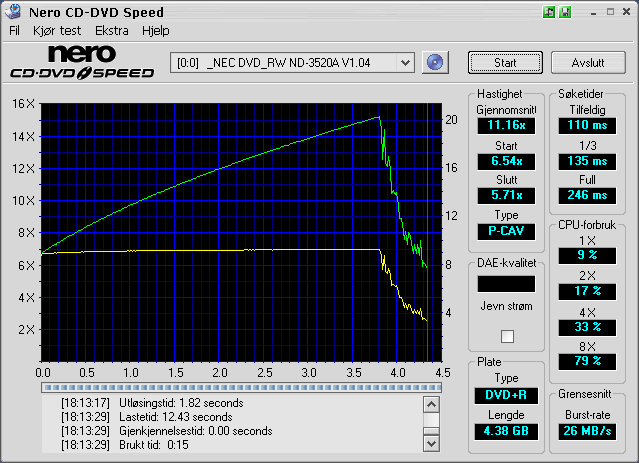

lqpl Skrevet 24. februar 2005 Skrevet 24. februar 2005 (endret) Slik ble det med orginal firmware: Endret 24. februar 2005 av lqpl
