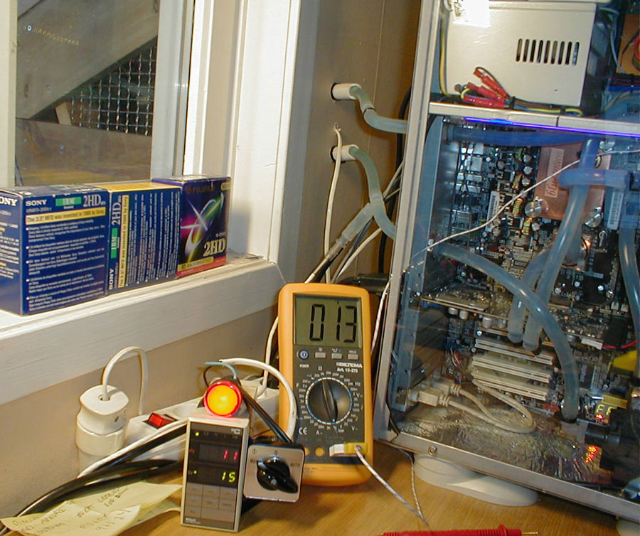

Yes, Vann Temp. 3.2*C
Jeg har radiatoren ute og har selvfølgelig borret 3.stk huller i veggen. :yes:
Har ca. 20% frostvestke i kjølevannet, så det fryser ikke før -20*c.
Legger med et bilde av slange gjennomføringene.
Hva er det du regulerer med den "Fuji regulatoren"? Viftene på utsiden?
Ja. regulerer 3.stk 120mm, 230volt vifter på radiator.
Måler vanntemp med et PT100 element inn til "Fuji regulatoren" i et T-stykke, på vannet som kommer inn.
Fuji regulatoren er meget hendig, den har stilbar hysterese, pluss en masse setinger som jeg ikke skjønner, noe av.
Du har vel ikke greie på setingene til Fuji regulatoren??
Jeg kan bare litt om: P (proporsjonal), I (integral) og D (deriverende) regulering..
Du kan sikkert det allerede? Hvis ikke kan jeg sikkert bla opp reguleringsteknikk-boka, og prøve å forklare det?

Ja, se det, du kan jo mer enn meg.
Jeg har funnet ut hvordan du stiller inn at du har et PT100 element. :thumbup:
Har følgende parameter på Fuji regulatoren som ikke jeg skjønner, med følgende innstillinger.
P=1.1 ??
d=0 ??
AL=30 ??
AH=30 ??
7C=30 ??
Hys=0,5*c hysterese, den er grei
Srr=0 ??
A7=0 ??
Loc=0 Dette er vel for og låse releet for programmering??
Kandkje du har noen tips om disse parameterene?? :hmm:
P=1.1      ??
d=0          ??
AL=30          ??
AH=30          ??
7C=30          ??
Srr=0      ??
A7=0        ??
P=1.1 ??
Det er jeg ganske sikker på er proporsjonal-båndet. Hva benevningen er, vet jeg ikke helt.. Kanskje 1 er 100%, og 1.1 er 110%. Dette har med forsterkningen på reguleringen å gjøre.
d=0 ??
Det er derivasjonstiden. Den kan være på 0 hvis man ikke skal bruke den.
AL=30 ??
Dette er instilling av alarm. Tipper at AL står for Alarm Low.
AH=30 ??
Antakligvis samme som ovenfor, bare dette er Alarm High.
7C=30 ??
Srr=0 ??
A7=0 ??
Det er kanskje AT du mener? Det er i hvertfall autotuning. Det kan være litt vanskelig å tyde "skriften" i displayet.
Det tror jeg også.
Er ikke 100% sikker på alt, men håper det hjelper lit i hvertfall! ;)

Kazaa: Takk for alle svar.
Dette hjalp jo litt, jeg skal nå prøve meg litt fram med forskjellige settinger.

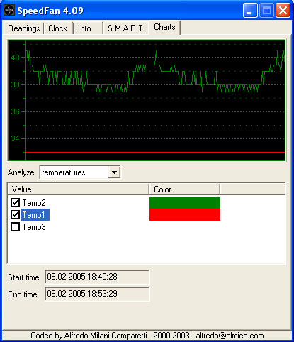

Her er et bilde av hvordan temp. reguleringa blir målt, CPU Temp logget i Speed Fan.
Dette er 100% CPU Load, Vann Temp Set Punkt 15*c.

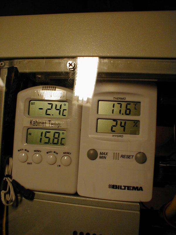

  • 2 uker senere...
REKORD LAV VANNTEMP. PÅ -2.4c
Her kommer rekorden min på lav vann temp.
Dette bilde er tatt den 1. Mars da det var -12c ute.
Da var jeg farlig nære kondens, kun 1c og gå på.
edit: Kabinett tempen var 13c, de som står på bildet viser litt feil.
Endret av bluesman
