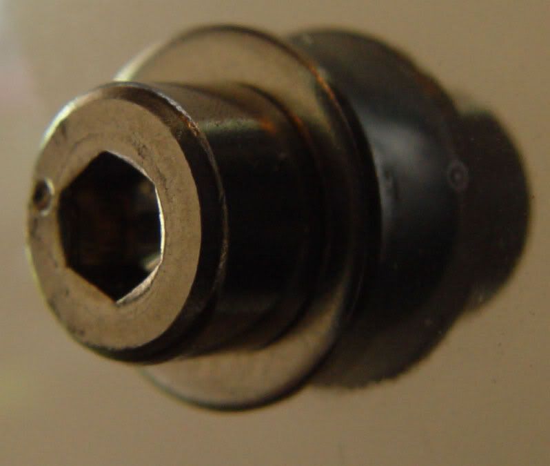

Det er Umbrako skruer fra Clas Ohlson, bilde kommer !
