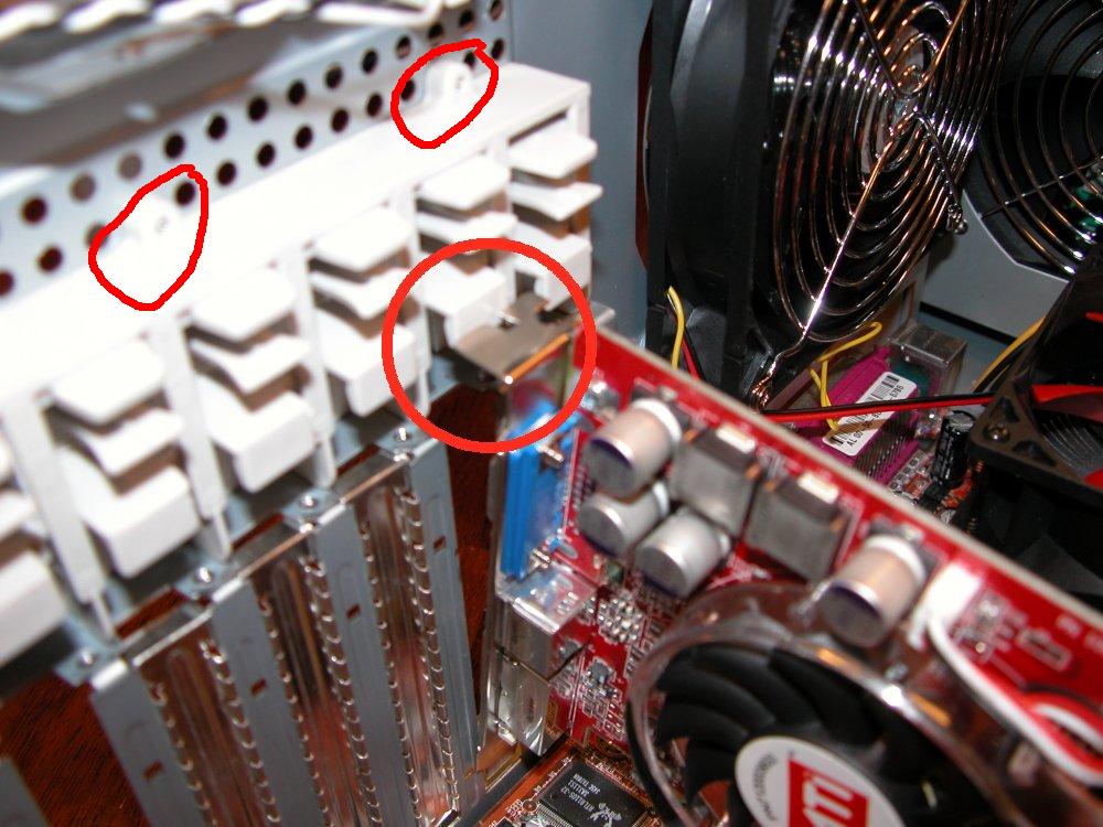

de låsene for ekspansjonskortene, for meg ser det ut som om de skal kunne flyttes opp og ned i de hullene som er der... hadde de vært flyttet 1 hakk opp så hadde det jo fungert..
Fint om noen kunne bekrefte/avkrefte dette.

Jeg er ikke helt med på akkurat hva du tenker på. Tenkte du at man skulle montere hurtigfestet litt lenger opp, ved å montere de tre skruene nærmere sidedøren?
Hvis det var det du tenkte på kan jeg informere om det heller ikke fungerte så bra. For det første vil ikke hurtigfestene komme helt ned til ekspansjonskortene og for det andre vil ikke selve plastikkrammen passe. Det er nemlig noen plastikktapper som låser rammen i nederkant.

visst du ser nøye på dette bildet, de hullene der, så er jo feste mekanismen festet i de hullene, og for meg ser det ut på det bildet at festene kan flyttes 1 hakk opp..
Greitt om du hadde undersøkt det.
Ahh...
Da er jeg med. Problemet er da som jeg nevnte over. For det første vil ikke hurtigfestene nå helt ned til kortet og for det andre vil noen plastikktapper som du kan se på bildet under ikke lenger treffe hullene sine i kabinettet. Riktignok kan man kutte av disse plastikktappene, men man sitter igjen med det første problemet. Et alternativ er jo alltids å fjerne hele rammen, men da forsvinner jo litt av poenget synes jeg.
Plastikktappene er i de blå sirklene.
