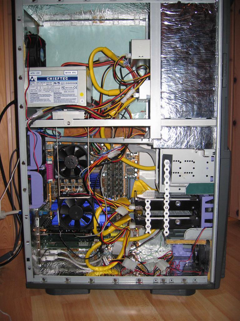

Hvor i kabinettet bør jeg ha vifter?
Arve28
Synest du hadde ganske mange vifter fra før :wow: , men hvis du skal ha flere ville jeg laget plass til noen 120mm vifter i fronten.
EDIT: 512 innlegg :w00t: *feire med cola*
Endret av Vågebu
Den vifta over PSU er bare en 80mm jeg satt inn for å teste. Der er tempen på lufta ut 25 grader.
Tenkte å bytte vifta i PSU til 12dB Papst.
Har 2 foran nede og 2 under psu 80mm på 5V. Lurte på om jeg skulle hatt en 120mm over harddiskene og kanskje vinklet den litt opp om det er mulig. denne vil vel trekke litt luft inn fra front?
Mulig forandre på de i front nede. De lager litt sus når lufta går gjennom sprekkene.
EDIT: 1184 innlegg *feire med 2 cola* :-)
Endret av Arve28
Alle de viftene i front blåser inn luft mens de bakerst blåser ut luft(ganske orginalt). En annen ting er at du burde få de viftene som tar inn luft så langt ned i kabinettet som mulig siden luften er kaldere jo lengere ned. Ellers så ville jeg sattse på masse 120mm vifter der du nå har 80mm for og få litt mindre støy og mer luft gjennomstrømning(har du noe og gjøre istedet for og bare skru ut og inn vifter så modder du litt). Tja er vel ikke mye annet du kan gjøre....
synes du har nokk av vifter.. har en 80mm i plexiglasset som blåser inn luft, og en 50mm bake som blåser ut.. og pc'en holder seg evig kald :thumbup:
