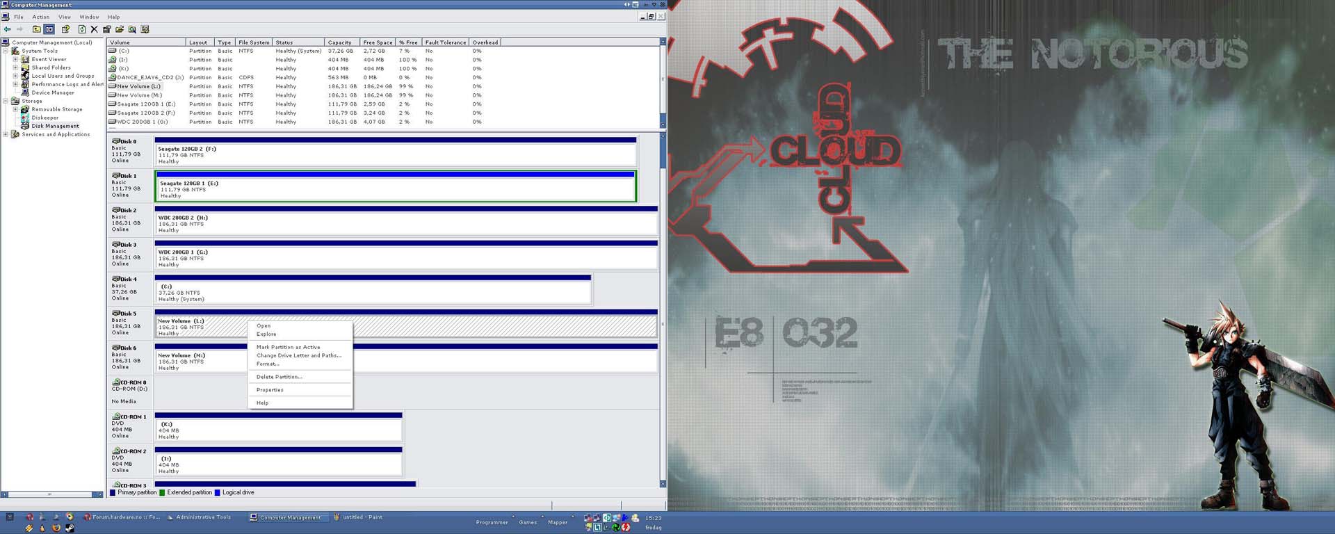

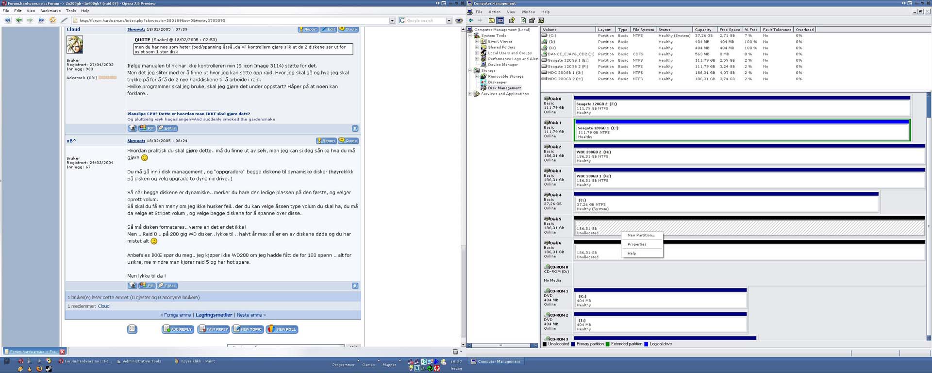

Cloud Skrevet 18. februar 2005 Forfatter Skrevet 18. februar 2005 Takk takk xB^. Har hatt 2x200gb disker fra wdc en stund nå, og har 4 stk 80mm vifter som står og blåser på dem så jeg prøver jeg. Men når jeg går inn på "Disk management" så har jeg ikke muligheten til å oppgradere diskene til dynamiske. Fikk spørsmål om det når jeg åpnet Disk management første gang, men finner det ikke igjen. Eller er det bare jeg som er blind? Laster opp et par bilder så dere får se hva jeg mener. Ps. Win xp pro med sp2.

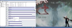

Cloud Skrevet 18. februar 2005 Forfatter Skrevet 18. februar 2005 (endret) Her kommer et bilde til hvor jeg har fjernet partisjonen. Endret 18. februar 2005 av Cloud
Cloud Skrevet 18. februar 2005 Forfatter Skrevet 18. februar 2005 (endret) Fant ut av det nå, måtte tydeligvis trykke på den lille ruten hvor det stod "disk 4", "disk "5" osv. Men har mulighet til å velge "Spanned" eller "Striped". Striped er sånn at den lagrer litt av samme fil på begge harddiskene ikke sant? Men Spanned er vel egentlig det jeg er ute etter? Få stor plass på en partisjon..? EDIT: Mkay, tok Spanned mode og det ser ut til å funke fett Tusen takk for all hjelp! Endret 18. februar 2005 av Cloud
