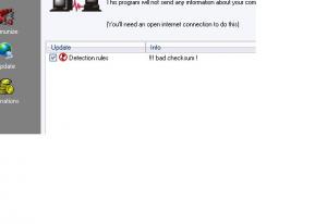

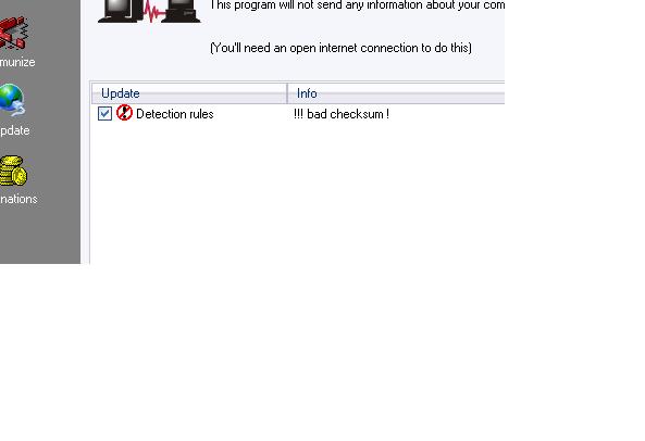

Jeg har litt problemer med å få lastet ned oppdateringene til dette programmet, noen som har samme problem som meg? Se vedlagt bilde..
Ja, har hatt det samme problemet. Oppe på ikonlista der det står "check for updates" og sånn. Står det da sikkert på dit andre ikon fra høyre "See-Cure (Europe)". Jeg byttet på denne til "Safer Networking#1 (Europe)". Da fungerte det for meg. Virker det ikke for deg da heller bytter du til en annen som er på den listen.
Lykke til! :thumbup:
