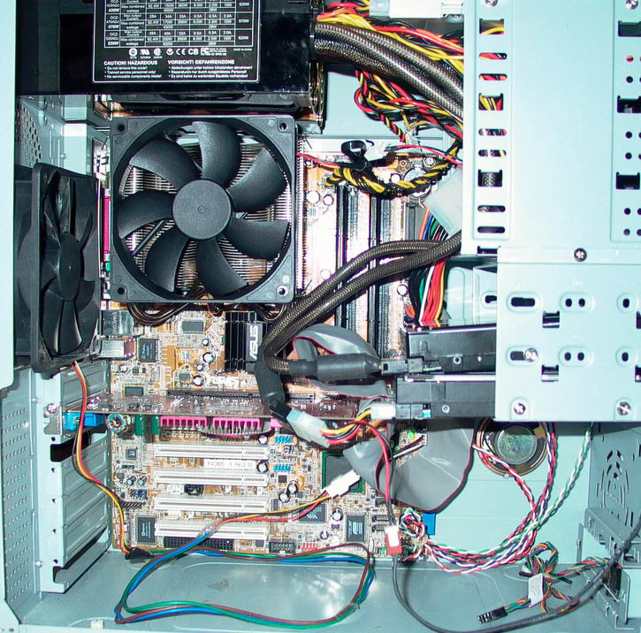

ronnyaa Skrevet 15. februar 2005 Skrevet 15. februar 2005 Vil tippe at denne skulle gjøre vei i vellinga. Merk deg at den ikke passer alle hovedkort, og at den er veldig STOR. (se bilde)
oophus_3do Skrevet 18. februar 2005 Skrevet 18. februar 2005 (endret) Har du MS k8n neo2 platinum så fortvil ikke, den passer. Snakker da om Thermalright xp-120 kjøleren Endret 18. februar 2005 av o(O)phus
