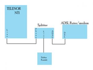

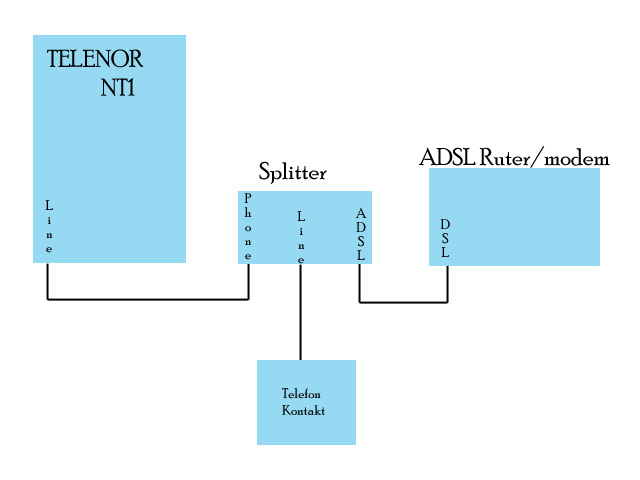

Amundo Skrevet 19. februar 2005 Skrevet 19. februar 2005 Her har du et fint bilde på hvordan oppsettet skal være
Azton Skrevet 19. februar 2005 Skrevet 19. februar 2005 Her har du et fint bilde på hvordan oppsettet skal være Kunne ikke illustrert det bedre selv husk på å sjekk at den som går inn i ISDN boksen går inn i LINE porten, og ikke ISDN.

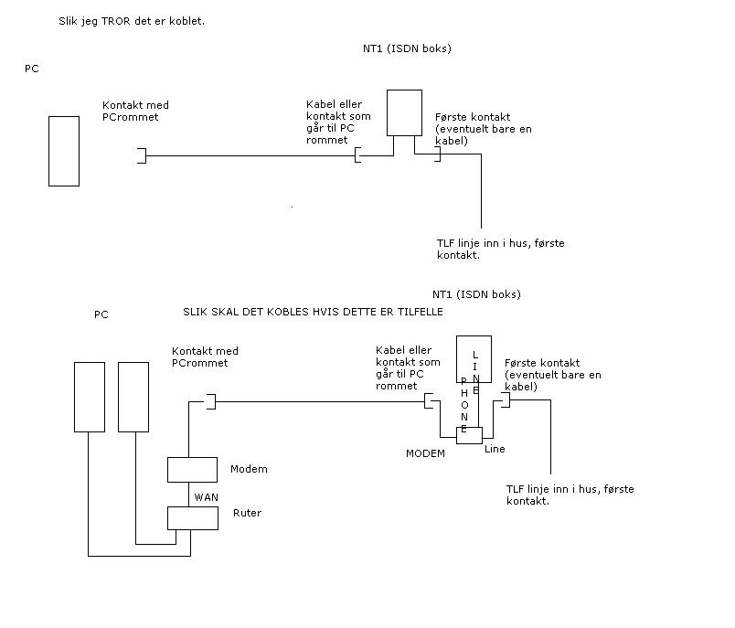

Azton Skrevet 20. februar 2005 Skrevet 20. februar 2005 (endret) Hmm..Hvis splitteren står der PCen står så har du muligens koblet feil. Du skjønner at NT1 (ISDN boksen) blir ofte koblet der telefonlinja di kommer inn i huset (første kontakt). Forstår jeg deg rett nå så har du koblet splitteren i en ISDN kontakt der PCen din står? Hvis dette er tilfelle, så må du gå ned i stua løfte litt på ISDN boksen og sjekke hvilken ledning som går inn i den kontakten det står LINE på. Her skal du koble på splitteren. Du trekker ut den kabelen og fyrer den inn i splitteren (kontakten som er merket med line på splitteren). Så tar du en patchekabel (vanlig nettverkskabel eller telefonkabel) og tar fra PHONE fra splitteren og setter inn i LINE på ISDN boksen. Så hvis du er heldig så går det en kabel til det rommet som PCen din står i (står plugget i ISDN boksen). Du må finne ut hvilken dette er (f.eks. bruke en telefon og sjekke om den funker når du drar ut en av kablene). Så plugger du den kabelen inn i MODEM kontakten på splitteren. Du kan ikke ha tlf i den kontakten som modemet står i da. Endret 20. februar 2005 av Azton
porcelaiN Skrevet 20. februar 2005 Forfatter Skrevet 20. februar 2005 Jeg er GANSKE forvirret akkurat nå. Så jeg kan si hvordan det ser ut hos meg. På NT1-boksen ser det sånn ut: I Line går det en ledning inn i en veggkontakt som jeg tror er den som går inn til PC-rommet. I ISDN går det en kabel til telefonen
agvg Skrevet 20. februar 2005 Skrevet 20. februar 2005 som går inn til PC-rommet.I ISDN går det en kabel til telefonen Line på NT1-boksedn kommer fra ADSL-splitteren din, du kan glemme alt om ISDN-boksen og ledningene ut av denne i og med dette kommer etter splitteren din.
