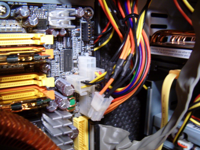

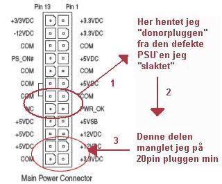

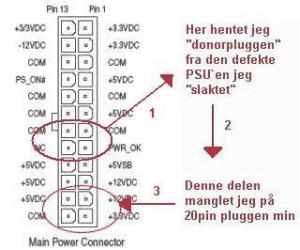

Re-Offender Skrevet 30. mars 2005 Skrevet 30. mars 2005 (endret) Ikke kast den gamle trofaste PSU`en din hvis du er glad i den! 20pin -> 24pin. Det finnes allerede adaptere som kan gjøre dette for deg, men denne modden vil gi bedre effekt. Det kommer av at jeg totalt kobler 7nye ledere helt fra strømforsyningen til hovedkortet (noe et adapter ikke vil gjøre) Moddet den over 3år gamle strømforsyningen min i dag. Det er en fortron på 350watt og den hadde bare 20pin ATX plugg. Bygget den om til 24pin ved å ta et stykke av ATX-pluggen til en defekt 200Watter jeg hadde liggende. Strømmen til denne ble hentet fra AUX-pluggen på 350watteren, her finner du 3,3V, 5V og Jord. 12V som manglet ble hentet fra en av molexene som var ledig. De første resultatene viser en klar forbedring på hvor høyt jeg klarer å kjøre minnet stabilt. Regner med at det er de extra 3,3Volt ledningene som gjør jobben. På 3,2Volt@ 2 2 2 6 OCZ PC3200 VX før mod: 241MHz etter mod: 244MHz Har enda ikke testet hvor mye høyere CPU vil gå etter modden, men tror i alle fall at det ikke skulle være dårligere enn før Før jeg startet med modden trodde jeg ikke det skulle få så sinnsykt mye å si, men jeg er nå sikker på at 24pin strømforsyninger så absolutt bør brukes på kortet. Endret 1. april 2005 av ArcticOC
Re-Offender Skrevet 31. mars 2005 Skrevet 31. mars 2005 (endret) Er det flere som har erfaring med å gå fra 20 --> 24pin ATX? Når det gjelder fargekodene på pluggen jeg laget så må dere bare se bort ifra dette, 12V ledningen er SORT på pluggen men den riktige fargen skal selvfølgelig være GUL!Vil også advare andre som vil modde til å være meget forsiktig, det er alt annet enn gøy ikke gøy å sette f.eks 12V der 3,3Volten skal stå, man kan fort få høre lyden "puff.." da PS! Ønsker ikke kommentarer om at 24pin ATX har 2*12Volt rails.. jeg vet dette, Modden hadde uansett god effekt.. Endret 31. mars 2005 av ArcticOC
