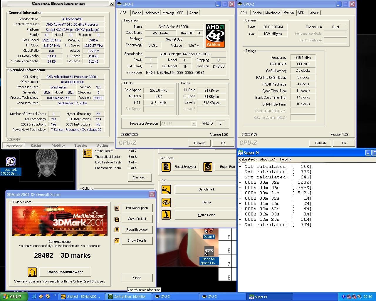

He he, stemmer nok at du i alle fall klarte 315 Furyfax, jeg rotet gjennom "Mine bilder" mappen på backupmaskinen min her, og jammen fant jeg din gamle klokk liggende, lastet fra forumet for lenge siden :p .
Jeg legger merke til at du da kjørte med litt spesielle timings.
Regner med det var med DFI, eller beklager jeg at vi er way-OT her... (fint å ,mimre litt da)
