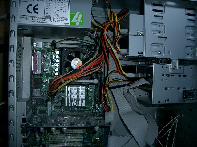

Thewiz Skrevet 18. februar 2005 Forfatter Skrevet 18. februar 2005 (endret) Bilder av min harware: Endret 18. februar 2005 av TheWiz
Kevlar Skrevet 18. februar 2005 Skrevet 18. februar 2005 Virker som et opplagt varmeproblem, kan tenke meg en eller annen vifte er stappfull av støv..

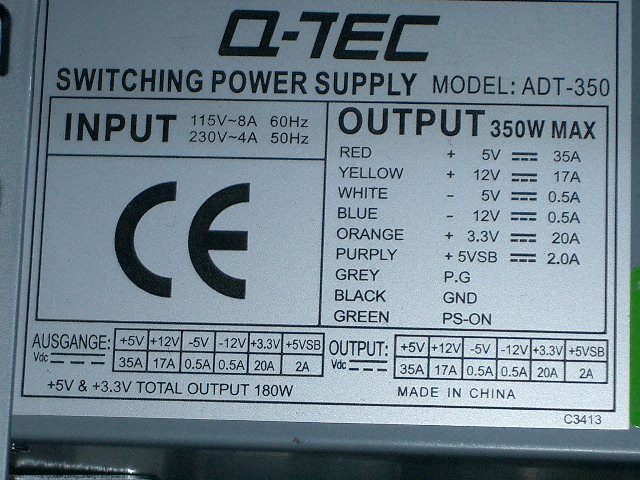

Ratleto Skrevet 18. februar 2005 Skrevet 18. februar 2005 (endret) Auda. Q-Tec. Jeg vil tro at strømforsyninga er problemet... Edit: La til det under... Kikka på gamle postinger i tråden nå. Wattkalkisen du brukte, sa at du trengte 282W. En Q-Tec på 350W holder da ikke, dessverre. Så jeg er over 90% sikker på at strømforsyninga er problemet. Grunnen til at jeg spurte hvor du bodde, TheWiz, er fordi du kunne bedt foreldra dine kjøre oppover maskinen din til meg slik at jeg kunne sett på den. Hadde du bodd på Saupstad, kunne jeg kommet en tur innom for å sjekke maskinen. Men, nå har vi jo antakelig funnet ut av problemet da. Endret 18. februar 2005 av Ratleto

Ratleto Skrevet 18. februar 2005 Skrevet 18. februar 2005 Auda. Q-Tec. Jeg vil tro at strømforsyninga er problemet... Hva er galt med Q-tech? Søk litt på forumet her. Stort sett alt om Q-tec er negativt. Jeg har ikke helt satt meg inn i det (noen andre kan kanskje forklare bedre?). 350W for Q-tec er ikke "gjennomsnittlig" levering av watt, men maksytelse. Andre firmaer merker sine med mer gjennomsnittslevering av watt. Jeg har 350W fra Chieftek, og den ville antakelig klart å levere strøm til din maskin uten problemer.
Thewiz Skrevet 18. februar 2005 Forfatter Skrevet 18. februar 2005 Auda. Q-Tec. Jeg vil tro at strømforsyninga er problemet... Hva er galt med Q-tech? Søk litt på forumet her. Stort sett alt om Q-tec er negativt. Jeg har ikke helt satt meg inn i det (noen andre kan kanskje forklare bedre?). 350W for Q-tec er ikke "gjennomsnittlig" levering av watt, men maksytelse. Andre firmaer merker sine med mer gjennomsnittslevering av watt. Jeg har 350W fra Chieftek, og den ville antakelig klart å levere strøm til din maskin uten problemer. Hva mener du da? Skal jeg skifte strømforsyning?
Ratleto Skrevet 18. februar 2005 Skrevet 18. februar 2005 Må nok det. Eller ta ut noe av maskinen som du absolutt ikke trenger, og som bruker en del watt.
