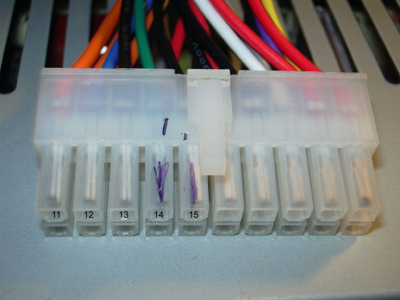

se der ja..der kom det et bilde og.men skal ikke de to ledningene da kobles til inni den største strømforsyninga da?og hvor i såfall?

men så er spørsmålet..skal ledningene(pinne 14 og 15)kobles til pinne 15 på det andre psu`et for å starte ?
