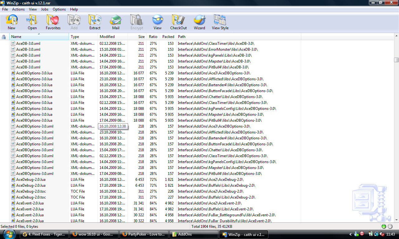

TOO TRILL Skrevet 30. mai 2009 Skrevet 30. mai 2009 Finnes det ferdig UI pakker? til 1280x800? finnes masse pass på at de støtter 16:10 oppløsning og alt er perfekt har prøvd disse i den oppløsningen: http://www.wowinterface.com/downloads/info...aithUI1610.html Caith UI http://www.wowinterface.com/downloads/info...CherryLite.html Raynes Burnt Black Cherry Lite http://www.wowinterface.com/downloads/info...nslaughtUI.html onslaught UI Når jeg laster ned Caith UI ser det bare slik ut, blir vanskelig å plassere filene. Flere som opplever det sliK?
raWrz Skrevet 30. mai 2009 Skrevet 30. mai 2009 (endret) ikke bruk winzip. last ned http://www.rarlab.com/download.htm og innstaler det. nå opne caith UI igjenn og følg guiden som han/hu/det gir her: http://www.wowinterface.com/downloads/info...aithUI1610.html (bla litt ned ) Endret 30. mai 2009 av Submit

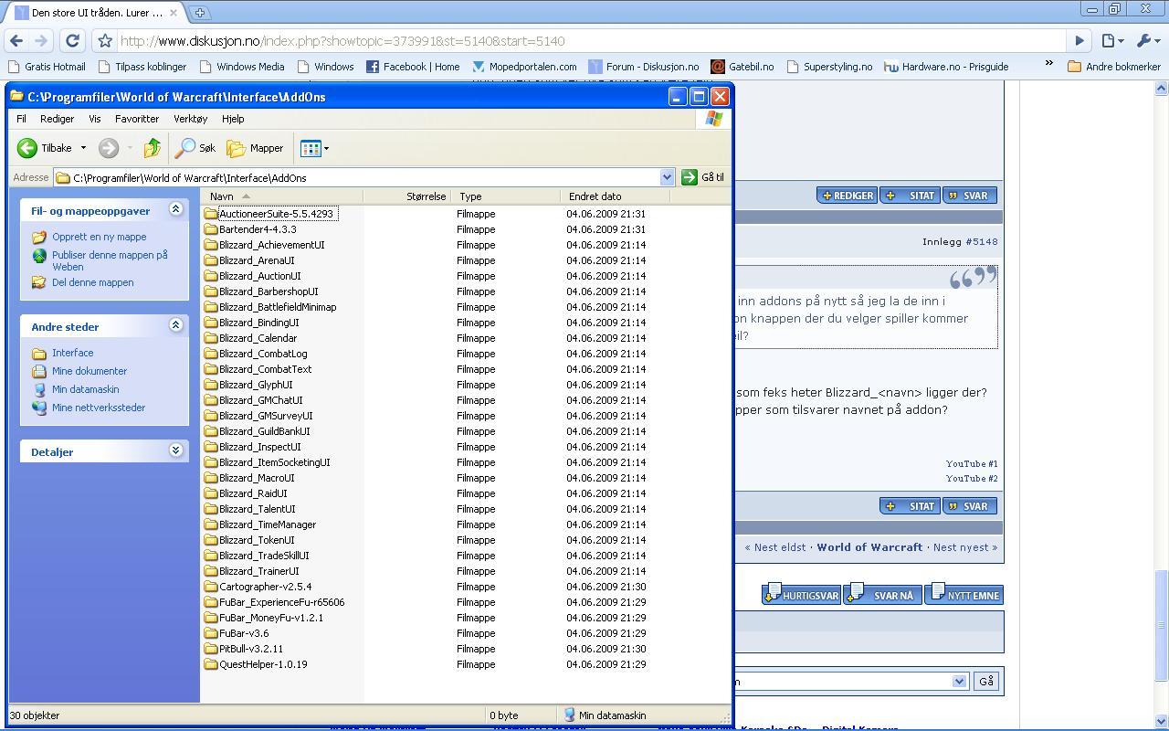

Svampebob Skrevet 4. juni 2009 Skrevet 4. juni 2009 Etter jeg reformaterte pc'en skulle jeg legge inn addons på nytt så jeg la de inn i interface/addons mappen, men den lille addon knappen der du velger spiller kommer ikke opp, noen som vet hva som kan være feil?
-Léon- Skrevet 4. juni 2009 Skrevet 4. juni 2009 Etter jeg reformaterte pc'en skulle jeg legge inn addons på nytt så jeg la de inn i interface/addons mappen, men den lille addon knappen der du velger spiller kommer ikke opp, noen som vet hva som kan være feil? Har du sett inni AddOns mappen at mappene som feks heter Blizzard_<navn> ligger der? Og evt de addon du har lastet ned ligger i mapper som tilsvarer navnet på addon?
Svampebob Skrevet 5. juni 2009 Skrevet 5. juni 2009 (endret) sånn ser det ut, alt er som det skal mener jeg. EDIT: har fått hjelp med det nå Endret 5. juni 2009 av Svampebob
-Léon- Skrevet 5. juni 2009 Skrevet 5. juni 2009 Hva var problemet? Greit å fortelle hva du gjorde for å få det til å funke, er mange andre som har spurt om akkurat det samme som deg.
Ocularis Skrevet 6. juni 2009 Skrevet 6. juni 2009 Hva var problemet?Greit å fortelle hva du gjorde for å få det til å funke, er mange andre som har spurt om akkurat det samme som deg. Regner med at problemet lå i at han har pakka ut med winzip med en ekstra folder. Vanligvis vil ikke modsa få en versjonstamp i folder navnet.. Just my two cents.
Svampebob Skrevet 6. juni 2009 Skrevet 6. juni 2009 (endret) Jupp, hadde ikke pakket de ut ''langt'' nok, må hente ut de filene som ligger inni der igjen for å få det til å funke, skal ikke stå FuBar-V3.6 så må hente den fubar filen som ligger inni der ut og ligge inn så funker det Endret 6. juni 2009 av Svampebob
