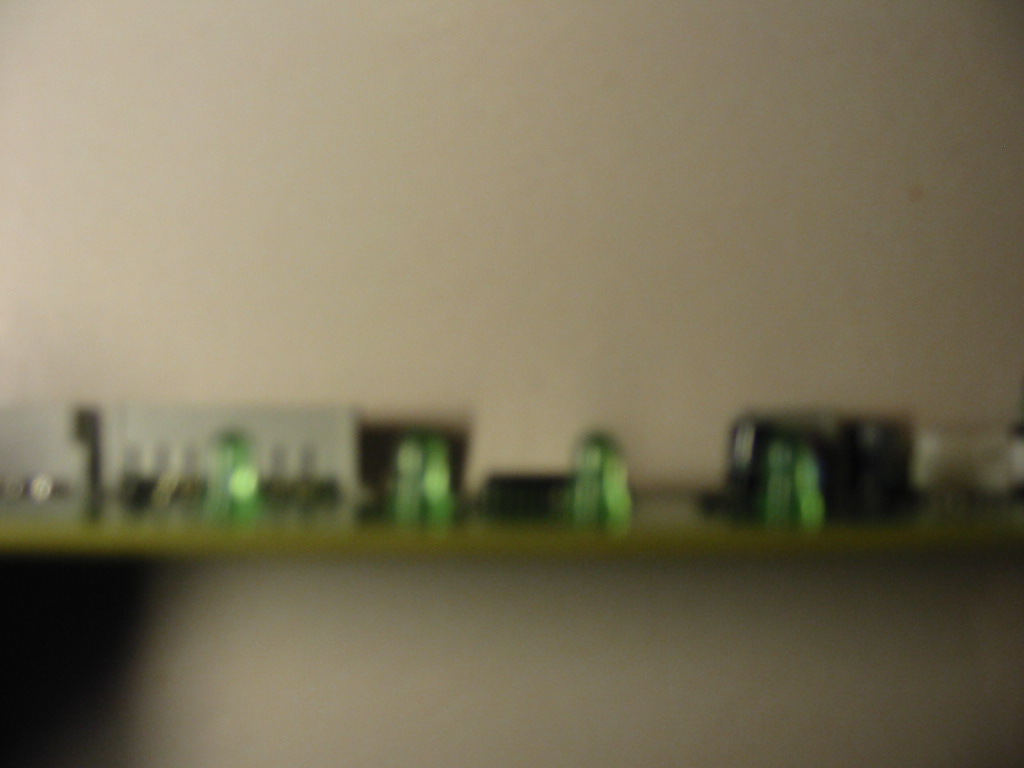

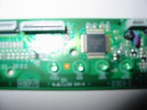

kdahle Skrevet 7. februar 2005 Forfatter Skrevet 7. februar 2005 Jeg gidda ikke å lage ny topic, så jeg spørr like gjerne her.... Er det mulig å skifte ut disse led'ene? isåfall,hva skal jeg gjøre?

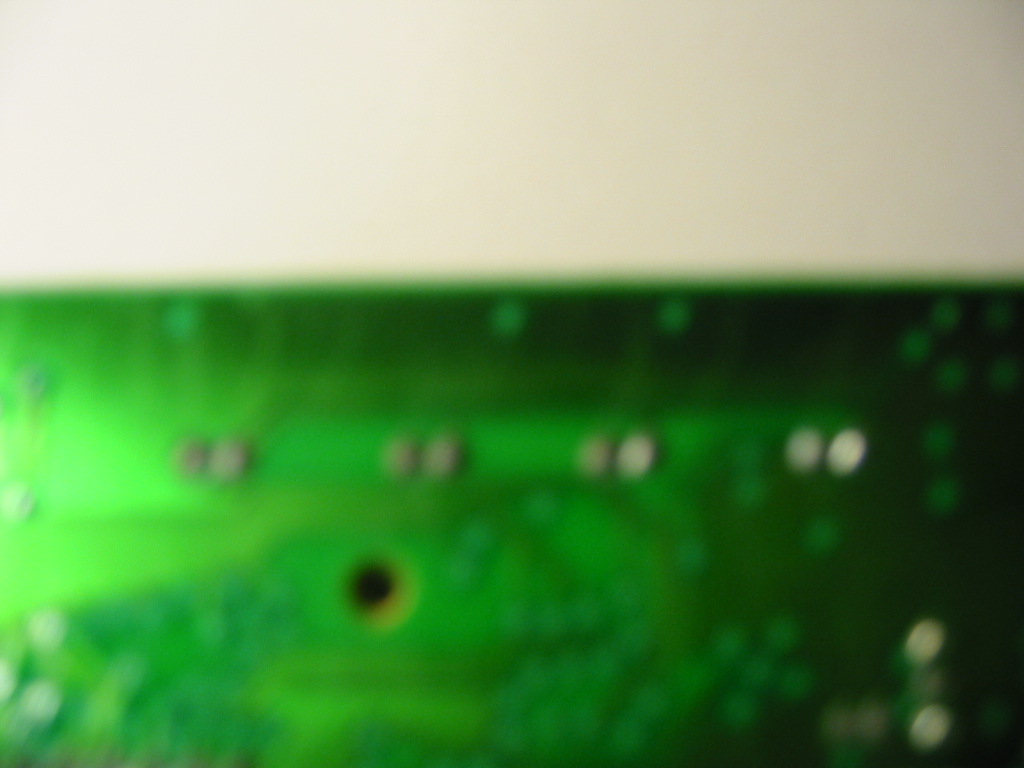

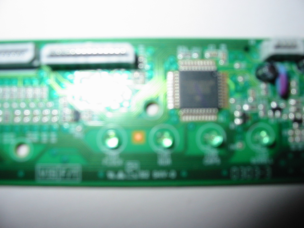

kdahle Skrevet 7. februar 2005 Forfatter Skrevet 7. februar 2005 Her kommer flere bilder....(beklager den dårlige bildekvaliteten)
Vågebu Skrevet 7. februar 2005 Skrevet 7. februar 2005 Bare å lodde dem ut med en vanlig loddebolt på ca. 15-25W, og lodde på nye. Det er viktig at de står rett vei.
kdahle Skrevet 7. februar 2005 Forfatter Skrevet 7. februar 2005 Joda men skal jeg lodde de av fra baksiden?
stidz Skrevet 8. februar 2005 Skrevet 8. februar 2005 Joda men skal jeg lodde de av fra baksiden? jepp. beina er sikkert like lange på de der så se på den ene siden av dioden så er det en flat side, dette er katode,
