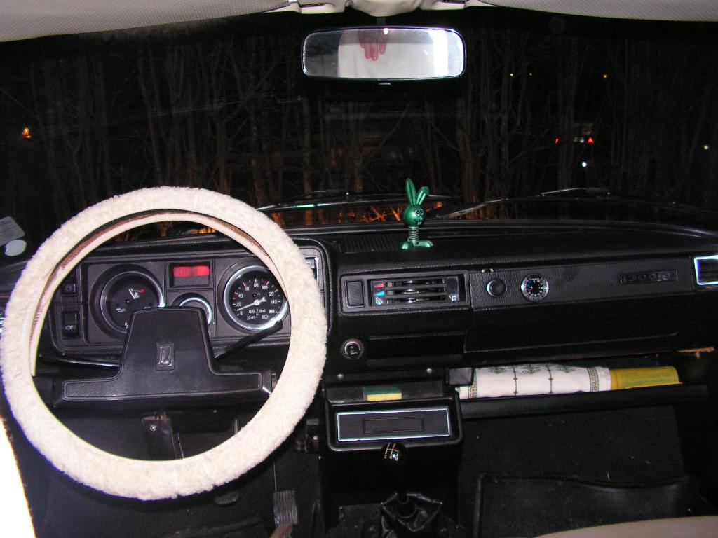

Lada2103 Skrevet 7. februar 2005 Forfatter Skrevet 7. februar 2005 (endret) Hmm.... Det ble litt mye fagsjargong for en som tidligere nevnt ikke har peiling på bilstereo. Jeg må be deg forklare litt nærmere. Kickpaneler, hva er det? Hva skal jeg støpe kickpanelene av? Mener du at jeg skal montere de 6" mellomtonene nede ved føttene bak? På dørpanelet kanskje? Ang. motering av komponentsettet. Hvordan mener du at jeg skal felle det inn i dashbordet? Skal jeg skjære hull oppå eller? Så langt er det bare en ting jeg vet at jeg helt sikkert kan fikse: 22mm MDF. Det finnes på lageret på jobben Legger ved et bilde av dashbordet sånn at du kan komme med idéer om how-to-do. Endret 7. februar 2005 av Lada2103

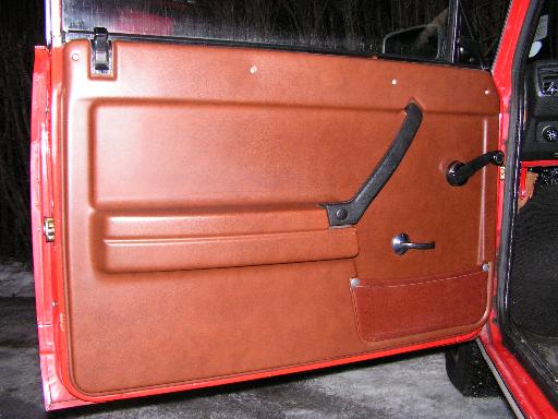

Lada2103 Skrevet 7. februar 2005 Forfatter Skrevet 7. februar 2005 Dørpanel foran. Legg merke til den lekre brunfargen vel avstemt medsvarte plastdeler :!:

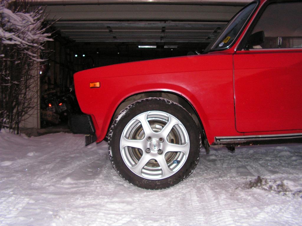

Lada2103 Skrevet 7. februar 2005 Forfatter Skrevet 7. februar 2005 Bare jeg får anlegg nå, og får satt på disse felgene, blir Ladaen en "killer"
Jalla Skrevet 7. februar 2005 Skrevet 7. februar 2005 (endret) Jepp, lag hull og fell det ned i dashen, ett sett pr side med diskantene lengst ut til sidene. Ta gjerne og vinkle ringene til mellomtonene ved å lime sammen to og høvle dem om du vil. Kickpanelene plaseres nede ved føttene, ute ved sidene, også her kan du med fordel vinkle elementene så en tenkt linje fra sentrum møtes mellom fører og passasjersetet. Tegn på med kritt, legg til litt for svinn, søk på nett etter glassfiberstøping og du er i gang http://www.cardomain.com/member_pages/view...id=27344&page=7 http://www.caraudiomag.com/features/0211cae_300zx/ For ideer. http://web.njit.edu/~cas1383/proj/main/ For kursing Endret 8. februar 2005 av Jalla

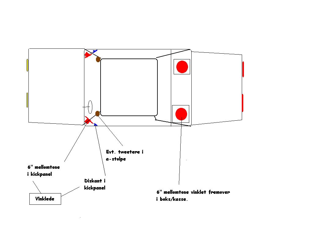

Lada2103 Skrevet 8. februar 2005 Forfatter Skrevet 8. februar 2005 Å lage sine egne kickpaneler ser jo faktisk litt moro ut Litt mye drittarbeid med en viss risiko for helsa, men det er vel verdt det når alt er installert, tenker jeg. Angående det å felle ned i dash'en. Det er ikke mye plass til å felle ned noe som helst større enn en tekopp. På venstresiden av instrumentklokkene er det i allefall ikke plass til noe. Er ikke helt med på hvilke elementer som skal sitte hvor. Regner med at du mener det slik at jeg skal kickpaneler i hvert av hjørnene foran med 6" mellomtoner. Tror jeg utelukker å felle ned noe i dashen. Det er forresten metall under hele dashen også Bør jeg felle ned diskanter i kickpanelene slik som det er gjort i eksemplet som du linket til? Vil disse evt. erstatte de som skulle vært i dashen? Skal jeg ha tweetere (er vel det det heter ) i a-stolpene, selv om jeg feller inn diskanter i kickpanelene? Hvis jeg velger 6" bak, mener du at det er best hvis jeg lager kasser/bokser og legger dem oppå hattehylla? Beklager at jeg må ha dette inn med teskje, men som sagt har jeg svært liten erfaring med stereobygging Da skulle det omtrent sånn da?
Jalla Skrevet 8. februar 2005 Skrevet 8. februar 2005 Om du plasserer 6" elementene i hattehylla skulle det funke aldeles fint. vil tro at det er nok at du lager hull til dem og sørger for at det er tett mellom bagasjen og kupeen. Egen kasse behøves muligens, ring og snakk med folka på Eltek for å få info om optimalt volum. Vil anbefale DE2787 delefilteret, evt få Eltek-folka til å lage et som kutter 6" ved ~180Hz. Du kan godt montere diskantene eller tweeterne (samme sak) sammen med 6" eller 5" elementet i kickpanelet. Det er da viktig at du retter inn disse som beskrevet, samt at diskant og mellomtone ikke deler samme luftvolum bak. Ellers kan du fint montere dem på dashbordet eller A-stolpen om det blir for mye dill med glassfiberstøpinga.
