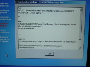

alvorlig feil ved innstalasjon av windows
prøvd 3 windows cder 2 harddisker 3 dvd rom. fortsatt samme melding. prøvde og å innstalere på en annen maskin å så flytte harddisken over da får jeg masse crash å reboots å den klikker da til og med i sikkerhets modus. men det rare er at i går da jeg satt å spillte world of warcraft på nettet klikket spillet . er visst en bug i spillet. mn så klikket windows. å den bare begynte å reboote å jeg kom ikke skikkeli inn i windows den bare startet på nytt. jeg tenkte at fikk ta å formatere å gjorde det men denne meldingen du ser på forrige bilde er allt jeg får. :cry:
aner ikke hva jeg skal gjøre. hva kan liksom ha skjedd
kopier alle jeg har prøvd. men det har virket før det er rart. å det funker med samme cden på en annen pc. men ikke på min. er ganske nye deler i pcen med unntak av skjermkortet som er et radeon 9200. abit ic7g hk. northq 400w psu. intel 3.0 ghz "prescott" (vannkjølt) harddisker er 1 maxtor 120gb. 1 maxtor 160gb. og en wd 120gb. fikk meg ny lcd skjerm i dag og så dette irriterer max. mn ja det er pirat kopi men pcen har vert stabil hele tiden .

Det var en link til en mulig fix der hvis du leser litt nøye.
leser det som er i linken som var nederst på siden du ga meg. skal prøve med annet minne. kjøpte ny brikke for 1 uke siden kan være den som gjør det. håper jeg får fikset det.
ser noen der mener det skyldes cdromen. jeg ahr prøvd 3 uten hell da.
okey da er problemet løst. det viser seg at den nye twinmos pc3200 512MB RAM brikken min ikke ville samarbeide under innstallasjonen. så fjernet den å allt gikk smooth. er lettet no phu :)
