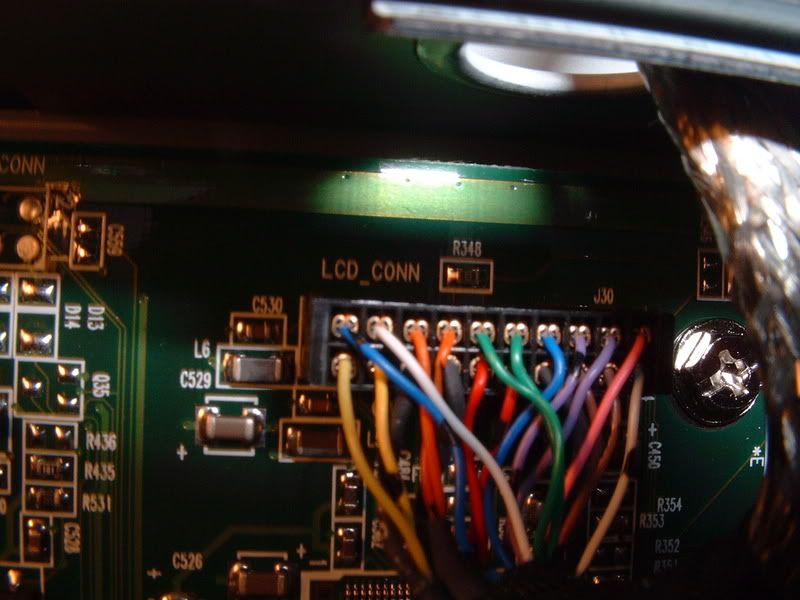

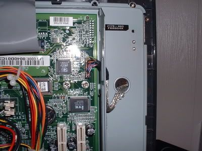

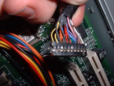

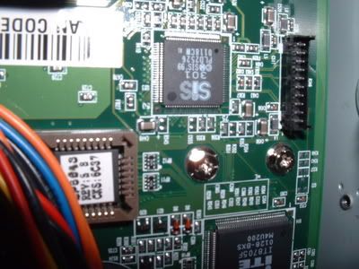

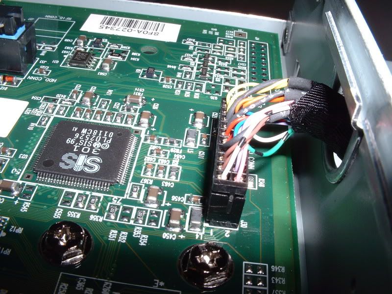

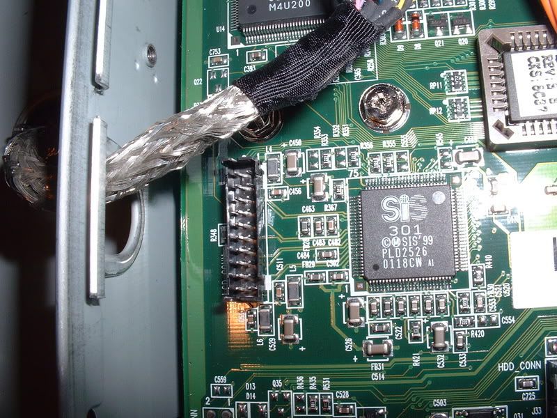

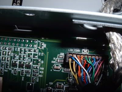

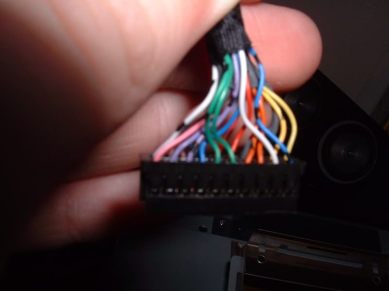

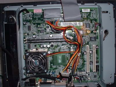

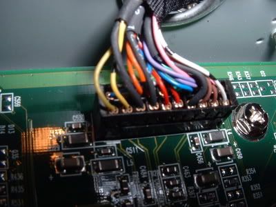

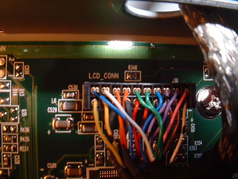

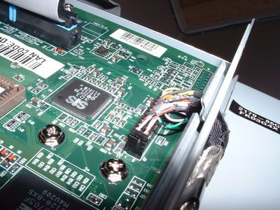

Tho®¿ Skrevet 2. februar 2005 Skrevet 2. februar 2005 Hei jeg har en attåt PC. ( Bilde linker nederst) og på den er det en lcd skjerm med en rar kontakt på. Og denne vil jeg koble på den ordentelige pcen min. Men saken er bare hvordan? Her er pcen... Her er pcen bakfra.. bakifra.... LCD_CONN LCD_CONN LCD_CONN LCD_CONN LCD_CONN LCD_CONN LCD_CONN Selve Pluggen Og fra andre siden. Uten plugg uten her også Ble sikkert j***lig mange bilder, men bedre med for mange enn for få! håper noen klarer dette..

Hårek Skrevet 2. februar 2005 Skrevet 2. februar 2005 Signaler som sendes ut fra standard skjermkort: VGA (analogt) eller DVI (digitalt). Signalene internt i en laptop er ingen av disse, men antagelig LVDS.

Jar-jar Skrevet 2. februar 2005 Skrevet 2. februar 2005 Hei. Det ser ut som du har video chip fra sis se link http://www.sis.com/products/chipsets/videobridge/301c.htm Det står litt om den her. Har du sett etter hvilken produsent det er på lcd panelet? Jeg trur at du har video singal ut fra den kontakten.
Tho®¿ Skrevet 3. februar 2005 Forfatter Skrevet 3. februar 2005 hmm sånn video chip ja. Men angående slik produsent av lcd panelet. Jeg skal se etter når jeg kommer hjem i dag.
Tho®¿ Skrevet 4. februar 2005 Forfatter Skrevet 4. februar 2005 hmm skal vi se... kameraet streiket.... skal vi se... det som er der, er en etikett hvor det står 2179 - 86G FK03G4X liten etikett i nærheten av den LCD_CONN saken,...
Jar-jar Skrevet 6. februar 2005 Skrevet 6. februar 2005 Finner ikke noe med det nr. Står det på baksiden av lcd panelet eller på chasi?.
