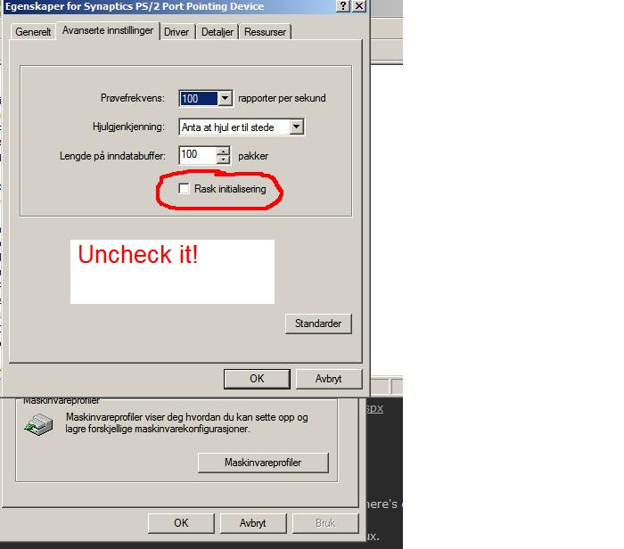

zarz Skrevet 5. februar 2005 Forfatter Skrevet 5. februar 2005 (endret) Tror jeg har funnet løsningen (har bare testet den i 2 dager til nå), iallefall for min touchpad, kan hende det hjelper andre også. Leste en del om dette på andre forum og på andre nettsider. Er forsåvidt mye som kan gjøre at den blir litt rar. Se screenshot for inf om hva jeg måtte gjøre. Endret 5. februar 2005 av zarz
zarz Skrevet 6. august 2005 Forfatter Skrevet 6. august 2005 Etter et par måneder så har jeg funnet ut at det hjelper om jeg fukter fingrene Det som jeg skrev ovenfor hjalp ikke.
