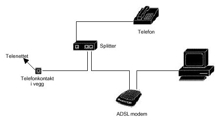

Hovedlendingen kommer inn i overgangen på telefonkontakten, en nettverkskabel gårr inn i splitteren, en telefonlinje går bort til telefonene og en teleflinje går til fra splitteren og inn i modemet/ruteren. Derreter går det en nettverkskabel inn i modemet og inn i Jensen Switchen.
Slik som på tegningen.
Endret av gamemaster_001
Ser da riktig ut det, sitter ledningene riktig sted i splitteren?
Da kan jeg bare tenke meg ødelagt splitter hvis de er riktig. Men når hopper linja ut? er det når du løfter av røret på en telefon eller tilfeldig?
