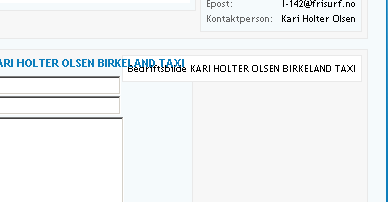

PoleCat Skrevet 27. januar 2005 Skrevet 27. januar 2005 (endret) Hei, Skal ikke komme med kritikken enda, men vil bare kjapt melde fra om en bug i alle seks nettlesere som jeg sjekket med (IE6, FF0.8, FF.0.9, FF1.0, O 7.23, O 7.54). Den gjelder alle bedriftsider med lange bedriftsnavn. Bug'en er forskjellig i mellom IE/FF/Opera, men lik i de tre FF-versjonene mine. Se vedlagt bilde (fra Firefox): Endret 27. januar 2005 av PoleCat

kvikks Skrevet 27. januar 2005 Forfatter Skrevet 27. januar 2005 (endret) Hei, Skal ikke komme med kritikken enda, men vil bare kjapt melde fra om en bug i alle seks nettlesere som jeg sjekket med (IE6, FF0.8, FF.0.9, FF1.0, O 7.23, O 7.54). Den gjelder alle bedriftsider med lange bedriftsnavn. Bug'en er forskjellig i mellom IE/FF/Opera, men lik i de tre FF-versjonene mine. Se vedlagt bilde (fra Firefox): Takk, har fikset dette nå! Feil på kontakt er også fikset, glemt en div Endret 27. januar 2005 av kvikks

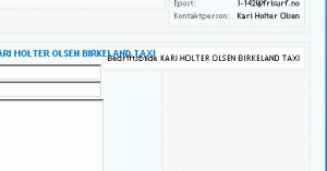

Steinmann Skrevet 27. januar 2005 Skrevet 27. januar 2005 (endret) ville lagt logo'n litt høyere, og "søk" knappen ser ikke helt bra ut i IE se vedlegg. edit: eller var siden utrolig behagelig å se på Endret 27. januar 2005 av orsus
kvikks Skrevet 28. januar 2005 Forfatter Skrevet 28. januar 2005 (endret) søkeknappen er litt vanskelig å få perfekt med CSS, skal bruke et bilde istedet. Noen som har tips på hvorfor 100% height ikkje fungere på #body? http://www.firmaindex.no/stylesheet.css Endret 28. januar 2005 av kvikks
