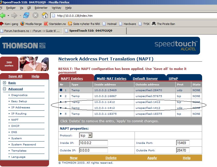

Her er screenshotet av innstillingene til routeren min. Det er slik dere ville ha det?

Hei, har lest gjennom de fleste postene og kommet til oppsett av porter...så er det stopp :(
DC++ fungerer når jeg kjører i passiv, men ikke i aktiv.
Mitt oppsett er:
NGT bredbånd
Speedtouch 510 ruter
Linksys WRT54G trådøs ruter
Har satt opp speedtouch ruter (NAPT) med innside IP:10.0.0.1 (utifra en post her tidligere!?).
Innside og outside port er satt til 1412.
Dette fungerer ikke, så sp. mitt er hvordan vet man eksakt hva innside IP skal være ??
Er det riktig av meg og sette inn/outside port til 1412 ??
Har ikke endret/åpnet noen porter i linksys'en....må dette gjøres ?? isåfall hvordan ?
Takker for alle tips da jeg er rimelig grønn på dette...
Ellers så vil jeg takke for et flott og informativt forum som jeg har lært masse av :)

Har nå testet og koble maskinen direkte til mitt speedtouch modem, har også prøvd mange varianter i napt oppsett. Uten hell, noen innspill :cry:
Er det forresten mulig og legge inn så mange varianter man orker i napt??
Og et siste sp. for denne gang, bør man resette ruter for hvert forsøk?
Jepp, har savet all.
Prøvd akkurat samme oppsett som "raffegutt" + alle tenkelig og utenkelige kombinasjoner.
Men uten hell :(:(
Fatter ikke hva det kan være, andre P2P programmer på maskinen skal vel ikke spille noen rolle?
Huff detta var pinelige greier, overså en liten detalje i napt settings :blush:
Har hele tiden bare satt opp tcp med samme port og ikke udp.
Såfort jeg satt opp BÅDE tcp og udp så funket det :whistle: dette var altså nok til at min spill nye 19lcd holdt på å få en hard høyre og bli tippa ut av 2. etg sammen med maskinen :D
