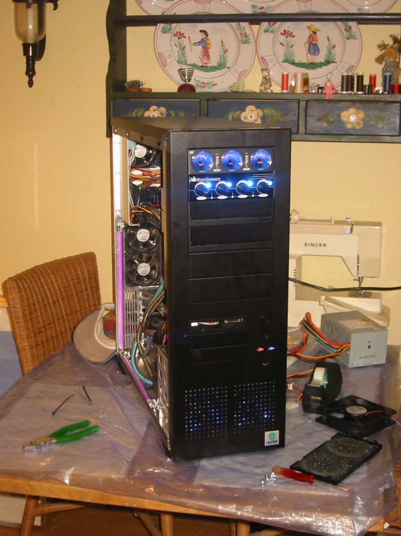

Anvli: Hva er vitsen med å ha radiatoren i bunn? Er mer praktisk å ha den i toppen..
Caliber: Nice Psu.. :D OCZ ? Får meg en Ocz Powerstream 520W snart jeg og :)
Xenzor: Åssen slanger bruker du ? 3/8 eller 1/2 ? +
Du burde modde en av Lian Li frontdekslene så den passer på Rheobusen din..,så ser det mer perfekt ut i front.. bare se på min Zalman Rheobus ;)

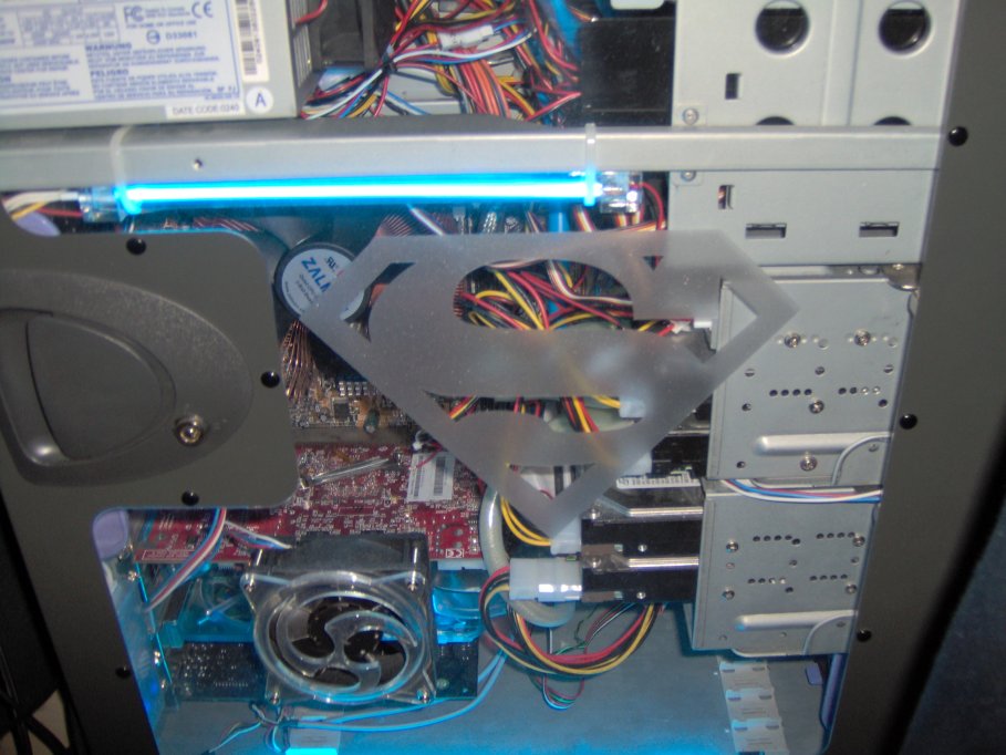

Neste på lista mi nå,er å få somla meg til å montere inn alle UV kathodene jeg kjøpte for snart 2 år siden.. + Kansje lage ny front til tanken,som matcher litt mer med kabinettet.
Og må dratt å få kjøpt en lexan plate,så jeg får lagd vindu på siden av kabinettet (xenzor,takk for målene jeg fikk på mail av deg :)

OCZ ja, har sleevet den selv da. Har også planer om å dremle noen deksler til rheobusen min, samt musketeeren jeg har i front.

Fordelen med å ha radiatoren i bunn er enkel; her er luften kaldere enn allerede oppvarmet luft i kabinettet.

Jeg brukeer 1/2" slanger.
Ellers er jeg helt enig med deg når det gjelder viftestyringa, det ville blitt penere med originaldeksel fra tårnet. Spesielt siden jeg har slike deksler på DVD-ROM og CD-brenner.

Å ha radiatoren i bunn,så går jeg utifra at du mener å suge luft inn.. noe som er dumt,da de fleste har pc'en på gulvet,den kommer jo til å være en aktiv støvsuger 24/7 da.. :p
Skal ikke ha noe mønster på side døra heller,kommer til å bruke en standard lexan plate..så den blir som orginal sidevindu døra..
Kjøper lexan på www.norrag.no
Vedleger bilde av mål som jeg fikk av xenzor.. ser ut som det er orginal side døra som er målt på bilde,så det er idiele mål

Man må SELVFØLGELIG bruke noe form for filter ved plassering av radiator i bunn, men ja; det gir bedre temperaturer, selv om det jo er mer krunglete for de fleste av oss.

XenZor: hvor får man tak i slike bilder som du har? Tenkte jeg skulle bruke det samme som jeg har i dag (se bilde. Jeg kjøper nytt, skreller ikke av). Men det hadde vært kult med ett større bilde eller noe.
Bildet er brent inn med laser.

Takk, fant linken selv på din signatur. Da er det bare å finne ett bilde som kan brennes inn. Siden de ikke har noen ferdig som jeg har lyst på. Tipper bildet også må være stort, noe som ikke alltid er lett å finne på nettet.
Sånn,da har jeg modda side dekslet og montert inn en 3mm lexan plate :)
Målte opp,sagde ut med baufil,brukte så 3 forskjellige filer til å file ned og få rett vinkler,limte så fast lexan plata med araldit,må si resultatet ble rimelig porno.
Vurderte åssen jeg skulle feste lexan plata,ble til slutt lim,letter å få penere en med skruer + vet orginal døra til pc70/75 er festa med alu skinner + poppnagler,men sånne skinner fant jeg ingen steder.. så limte den fast, har jo ingen planer om å ta den av igjen.

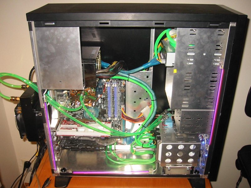

Natrium: Ville egentlig ha evo 360 jeg og,men kjøpe mye av vannkjølinga brukt,og fikk da med en ev0240,så gadd ikke å kjøpe en 360 da..
Hvorfor har du ikke montert pumpa ordentlig ?
Hva er specs på pc'en din/ hva har du av vannkjølings utstyr?
Og har du litt bedre bilder ? :)

ps: du kan jo alltid vurdere å modde rheobusen din med et vanelig lian li front deksel,så mathcher den kabinettet..
Rheobusen skal moddes.
Grunnen til den spesielle monteringen av pumpa er fordi jeg trodde jeg ikke hadde plass nok, men i ettertid ser jeg jo at tanken kan monteres høyere.
Så fort jeg får de vibrasjons_fjerne_skruene fra microplex, skal den monteres i bund.
Jeg kan poste bedre bilder senere i dag
Cpu: Swiftech CPU-vannblokk
Gpu: AC vannblokk, twinplex, 9xxx/ X800
NB: AC vannblokk, chipset, "twinplex"
Pumpe: Eheim 1048
Radiator: AC radiator, airplex EVO 360
Tank: Alphacool, Cape Coolplex 25
Vifter: Titan, 120mm, Alu
+Diverse saker.

Er tanken, en AC aquatube.

Natrium: De vibrasjons dempende skruene fra mp,har sånne jeg,men fjærner ikke så mye vibrasjon,du kommer fortsatt til å høra pumpa, men den durer ikke,bare hummer..
Ser du og har kobla NB før GPU på kjøle kretsen din,hvorfor det?
+ du må rydde inni der :p
