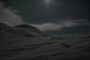

rogerjo Skrevet 24. januar 2005 Skrevet 24. januar 2005 Jeg var ute med kamera og stativ i kveld. Fullmåne og utrolig lyst, egentlig. Jeg benyttet litt forskjellige eksponeringer. Dette bildet ble tatt med ISO400, 13 sek. og F8. Kunne nok gjerne ha brukt Iso200 og heller åpna litt på blenderen. Snudde meg i motsatt retning og fikk nesten for lyse bilder på samme ISO og med 15 sek, og F5

rvenes Skrevet 26. februar 2005 Skrevet 26. februar 2005 Jeg var ute med kamera og stativ i kveld. Fullmåne og utrolig lyst, egentlig.Jeg benyttet litt forskjellige eksponeringer. Dette bildet ble tatt med ISO400, 13 sek. og F8. Kunne nok gjerne ha brukt Iso200 og heller åpna litt på blenderen. Snudde meg i motsatt retning og fikk nesten for lyse bilder på samme ISO og med 15 sek, og F5 Har kamera ditt ein hot pixel?
