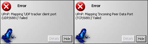

port feil i azureus
Får inn disse to feilmeldingerne når jeg starter det nyinstallerte azureus bit torrent programmet
jeg har ngt og nettopia 3351 router
disse to boxene kommer opp hver gang jeg starter et programmet og dessuten syns jeg det går grusomt tregt
ligger på fra 1,5k til 10 k noe jeg syns er grusomt tregt på min 1700 linje
hva kan jeg gjøre for å rette på dette?
bør jeg endre porten i programmet ?
gjøre endringer i routeren ?
hva???

Jeg har også ngt, og samme ruter som deg. Jeg har også undret meg over de samme feil meldingene, men det har ikke gjort utslag på farten. Har bra hastighet ned.
Jeg har åpnet portene 6881-6889, men det har vel kanskje du også allerede gjort.
Noen som vet hva disse feil meldingene skyldes, og hvilken effekt de evt. vil ha??
Må forwarde portene 6881 (og evt. andre porter BT bruker) til interne IP-adressen til din maskin.
Sjekk i manual (eller andre steder i Fourm... )
eks: forwarde port 6881 - 6889 til 10.0.02 (som mest sannsynlig er adressen til din lokale maskin).

Det azureus prøver å gjøre er å forwarde portene vha UPnP. Det virker som routeren din ikke støtter dette, og da må du som nevnt tidligere forwarde portene til din lokale ip manuellt.
Bare så det er sagt...Azurus bruker bare 1 stk port, uavhengig av hvor mange aktive torrent's du har åpne, så du trenger ikke å åpne flere... TorrentStorm feks bruker 1 port for hver torrent....
Det kan også være smart å ikke bruke standard port(er)...

Ruteren fa Nextgentel støtter ikke uPNP( den støtter det men er ikke konfigurert til å ta det slik den kommer i asken)
for å få bort denne feilmelding går du inn på konfigurasjon i Azureus og så pluginn og uPNP og fjerner der haken ved uPNP.
Da skulle dere være kvitt feilmeldingen...
