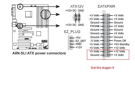

Kellendil Skrevet 25. januar 2005 Skrevet 25. januar 2005 Sitter med Asus A8N-SLI nå, og skal koble. er det muligheter for at noen kan spesifisere hvilke pinner som ikke skal i? legger ved et bilde fra manualen:
nikhuse Skrevet 26. januar 2005 Skrevet 26. januar 2005 (endret) Pin 11, 12, 23 og 24 altså, de 4 nederste..Fiklet litt med manualen din: Endret 26. januar 2005 av nikhuse
