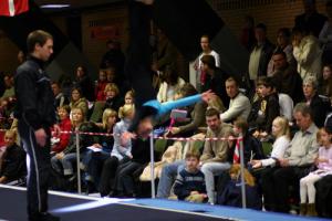

panima Skrevet 22. januar 2005 Skrevet 22. januar 2005 (endret) Hej Igen På opfordring herfra købte jeg en Canon EF 85mm 1.8. og linsen fungere nøjagtig som i sagde godt og lysstærkt. I dag var jeg til DM i Spring/rytme og tog 136 billeder. MEN på de 126 er det publikum der er i focus og ikke den lille gymnast - Kan i Hjælpe for i morgen er det vigtigt , der skal min datteren nemlig på. Hvordan kommer gymnasten i focus i stedet for publikum????? Endret 5. februar 2005 av panima

panima Skrevet 22. januar 2005 Forfatter Skrevet 22. januar 2005 (endret) Ok mit kamera er et canon 300 d (nyt) og her et billede ---- ikke grine -- højt. og dette er en af dem jeg har gemt resten ER slettet. OBS iso 800 lukketid 2000 Endret 22. januar 2005 av panima
Magpal Skrevet 22. januar 2005 Skrevet 22. januar 2005 Det som sikkert har skjedd her er at du har fokusert på publikumet istedenfor gymnasten. Her må du bruke følgefokus og følge gymnasten hele tiden..
HrSteen Skrevet 22. januar 2005 Skrevet 22. januar 2005 Mitt tips vil være at du velger at kamera skal bruke sentrert fokuspunkt og ikke at kamera selv velger fokus.
panima Skrevet 22. januar 2005 Forfatter Skrevet 22. januar 2005 se det med følgefocus har jeg hørt om før -skal jeg trykket halvt ned på knappen, når jeg starter eller først, når jeg ønsker billedet taget - vil nemlig forsøge i morgen. d. 23./01-05 -
Kigulu Skrevet 22. januar 2005 Skrevet 22. januar 2005 Slå autofocus fra og brug manuel, som du så sætter til passende afstand inden billederne tages.
panima Skrevet 22. januar 2005 Forfatter Skrevet 22. januar 2005 ja det med mf og af havde jeg overhovedet ikke tænkt på - vil prøve det også tusind tak
