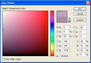

DezTruckTor Skrevet 21. januar 2005 Forfatter Skrevet 21. januar 2005 Litt vanskelig å si, men det høres ut som du har enable'a quickmask. Prøv å trykk på Q og se om det forsvinner? Nei. Her er et bilde av farge-skalaen min:
Velmont Skrevet 21. januar 2005 Skrevet 21. januar 2005 Øh, sjukt. Kanskje du har kødda med farge-instillingene? Det er noko fargestyringsgreier i PS veit du, -- det som ikkje fins i fleire andre program. Det er mest for dei proffe. Sjå om du kan få endra fargeprofil. Du må nok spørre kvikks eller noko, det der så berre rart ut, veit ikkje om feil fargeprofil kan gje slike resultat eg..... Eg bruker jo Gimp

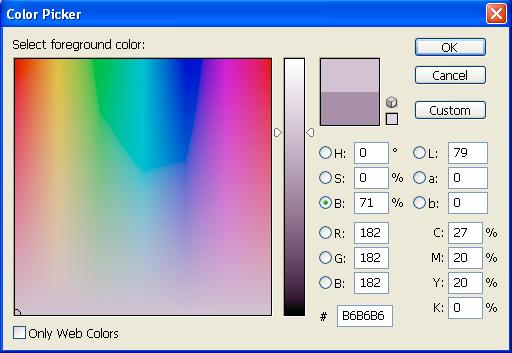

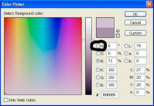

DezTruckTor Skrevet 22. januar 2005 Forfatter Skrevet 22. januar 2005 Vist du velger h: ikke B: nope....
Velmont Skrevet 22. januar 2005 Skrevet 22. januar 2005 Nei som sagt, eg trur det er fargestyringen. Som skarsk er inne på, -- men gamma vil ikkje gjere noko med fargane, men gamma er ein del av heile fargeinstillingspakka frå adobe. Så det er nok der du har gjort noko tull. Vil eg tru.
