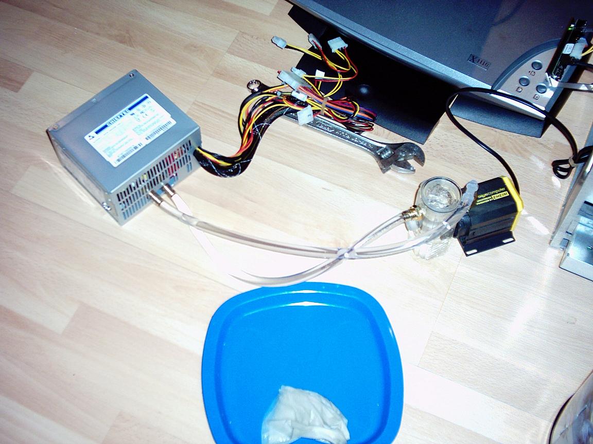

k-mouse Skrevet 21. januar 2005 Skrevet 21. januar 2005 Jeg driver å mekker en vannblokk til PSUen. Etter å ha borra alle hulla og prøvd og gjenge alle inn-/utganger, så var det på tide og teste den. Og etter et par sekunders testing ser jeg det begynner å renne litt vann fra ihvertfall ett av hullene. Selve lekkasjen oppstod mellom nippelen og vannblokka. Jeg har brukt gjengetape, men det var tydeligvis ikke nok. Noen som har noen forslag til hvordan jeg kan stoppe denne lekkasjen? Jeg tenkte på å lodde sammen nippelen og vannblokka, men er dette egentlig trygt, kan det anbefales? begynner å bli litt frsutrert nå, brukt lang tid på den saken her (første gang jeg lager en), og med mye uflaks. Jaja, har nå lært en del ihvertfall da...

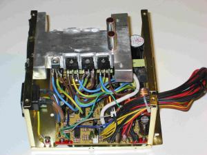

k-mouse Skrevet 23. januar 2005 Forfatter Skrevet 23. januar 2005 Nå har jeg endelig blitt ferdig med å montere, lime og skru sammen hele PSUen. Har ikke fått testa den helt ut enda, men CD-ROMen jeg kobla den til så til til å fungere helt fett Nårt det gjelder lekkasje, så driver jeg og tester den på full guffe her ved siden av meg...ingen tegn til ubedte vannmolekyler enda... En ting jeg lurer litt på. Har det egentlig noe å si om kobberblokken som vannet går igjennom, ligger på undersiden eller oversiden av transistorene? Vil den kjøle like godt (godt nok) uavhengig av hvor den ligger i forhold til transiostorene? På undersiden av transistorene er det plexiglass. Regner med at det skal funke helt fett. Ved hvilken temperatur er det plexi smelter egentlig?
pcp160 Skrevet 23. januar 2005 Skrevet 23. januar 2005 (endret) Så fint at de uønskede molekylene glimerer med sitt fravær Men hvilke transistorer snakker du egentlig om, skjønte ikke helt det spørsmålet jeg. Regner jo med at det er inni PSU du tenker på, men har ikke de du skal kjøle en "metallplate" som lå inntil originalkjøleren? Tør ikke uttale meg om smeltepunkt til plexi, men vil tro det er langt over det som er aktuelle temperaturer i en pc. Endret 23. januar 2005 av pcp160
k-mouse Skrevet 23. januar 2005 Forfatter Skrevet 23. januar 2005 Transistorene er det som visstnok skal kjøles ned i PSUen: http://overklokking.no/prosjekter/waterpower/index7.html Et nytt forsøk på å omformulere spørsmålet mitt: Har det noe å si for ytelsen om kobberblokka blir plassert over eller under transistorene? Slang med et lite bilde jeg, for de som er litt nysgjerrige
pcp160 Skrevet 23. januar 2005 Skrevet 23. januar 2005 Var meg som var litt treg MR 1989, ikke noe feil på ditt spørsmål Har ikke forsøkt vannkjøling av psu, men har mye erfaring med elektonikk produksjon. Det er jo absolutt og foretrekke at du fester vannblokka mot den siden av transistoren som har metallflaten. Det er jo det den er til, så kjøle like godt vil den ikke. Men at det skal være så stor forskjell at den vil bli for varm tviler jeg på, det kommer jo i så fall litt an på hvor nære ytelsesgrensen til psu du befinner deg. (Sikkert andre her som har noen erfaring fra virkeligheten på akkurat dette) Men har du satt inn vannblokk sammen med originalkjøler, at det er derfor den er på forsiden av transistorer, eller hvorfor måtte det bli sånn. Så jo veldig fint ut det der, men har du tatt noe bilder fra det inni, så ser jeg gjerne de også
OogaBooga Skrevet 23. januar 2005 Skrevet 23. januar 2005 Slik festet jeg mine, samme måte som originalt. Bare med litt (for mye) goop mellom.
