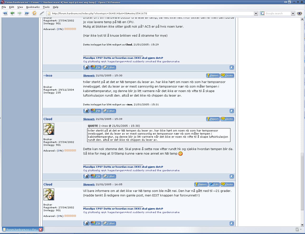

Har litt problemer med temp på NB ser det ut som.
Gikk fra å ligge på ~30 grader, til 38 grader.
Og det er sikkert normalt det, men NB tempen er høyere en CPU tempen. Og CPU får vann før NB. Bruker DFI sin Hardware Doctor til å lese av temp, så veit ikke helt hvor sikker den er men den burde jo vise lavere temp på NB en CPU.
Mulig at blokken ikke sitter godt nok på? AC5 er på hvis noen lurer.
(Har ikke lyst til å knuse brikken ved å stramme for mye)
Endret av Cloud
tviler sterkt på at det er NB tempen du leser av. har ikke hørt om noen nb som har tempsensor innebygget. det du leser av er mest sannsynlig en tempsensor nær nb som måler tempen i kabinettemperatur, og denne blir jo litt varmere når det ikke er noen nb vifte til å skape luftsirkulasjon rundt den. altså er det ikke nb chippen du leser av.
Endret av ~inso
Dette kan nok stemme det. Skal prøve å sette noe vifter rundt hk og sjekke hvordan tempen blir da. Så ikke for meg at SYStemp kunne være noe annet en NB temp :blush:
Vil bare informere om at det ikke var NB temp som ble målt nei. Den har nå gått ned til ~21 grader. (Hadde tenkt å redigere min gamle post, men EDIT knappen har forsvunnet!!)
