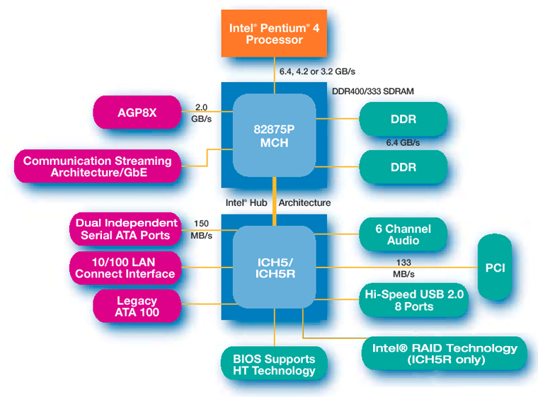

jac-an Skrevet 20. januar 2005 Skrevet 20. januar 2005 (endret) Ville bare si et par ting som det virker som om folk glemmer her, når dere snakker om overføring via nettverk og lagringsmedier. for de fleste "hjemmebrukere" henger gjerne sata og nettverk på den samme "legacy" pci 32/33 bussen som ikke støtter mer enn 133MB/s uansett (eller 1gbit/s om du vil).. overfører du 1gbit/sec via nettverkskortet, vil det si at du allerede utnytter 100% av pci bussen.. kan du samtidig vente 150MB/s gjennom et sata-150 grensesnitt på en pci buss som kun støtter 133MB/s, og som allerede ligger på 100% belastning fra før? svaret er selvsagt nei. Endret 20. januar 2005 av jac-an
jornt Skrevet 20. januar 2005 Skrevet 20. januar 2005 (endret) Stjeletor, får du mange MB/sek om du f.eks tar 5 eller 10 GB og kopierer over fra en disk til RAID-arrayet ditt da? (Og tar tiden manuelt). Edit: altså disk-to-disk på samme maskin, ikke over nettverket. Har forresten sjekka litt rundt, det var noen som hadde klart 63 MB/sek fra RAMDISK til RAMDISK over gigabit nett, dette med Pentium III og Athlon. De mente det var PCI-bussen som begrenset hastigheten. Det er klart man når aldri 100 MB/sek, men poenget mitt er at om du ikke har flere nyformatterte Raptor'er i RAID 0 å lese fra/skrive til, så vil det hovedsaklig være harddisken som er flaskehalsen. :-) - Jørn Endret 20. januar 2005 av jornt
Stjeletor Skrevet 20. januar 2005 Skrevet 20. januar 2005 (endret) Glemmer du ikke noe her jac-an? jeg vet også at pci bussen har en begrensning på 133MB/s... men endel av hovekortene man for i dag så ligger både Sata,Nettverk++ utenfor den vanlige bussen. legger med et bilde av arcitekturen over et 875P chipsett... Arester meg gjerne om jeg tar feil Endret 20. januar 2005 av Stjeletor
