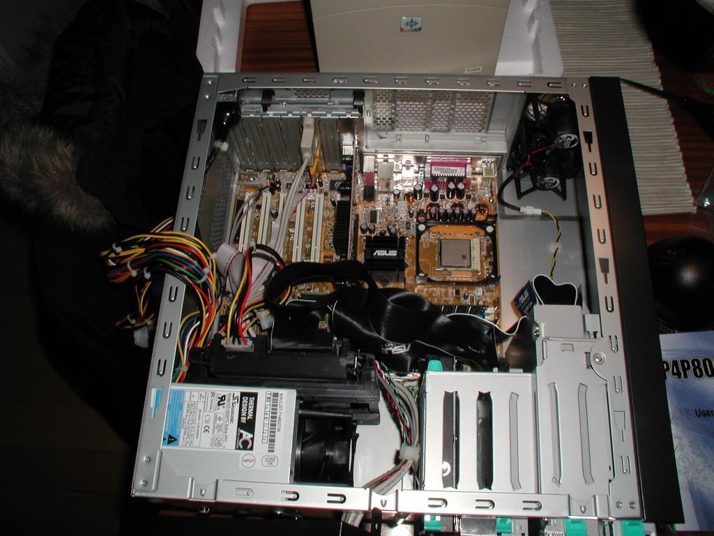

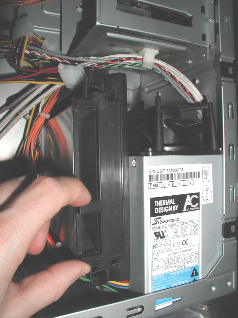

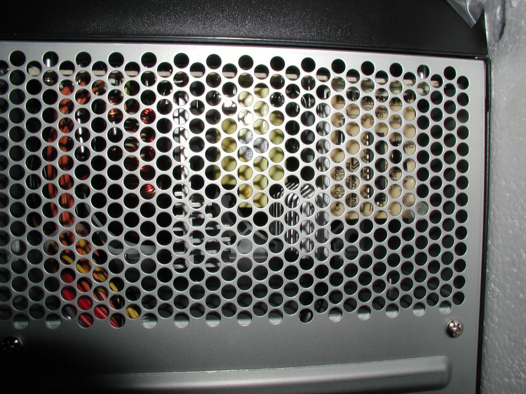

stighenning Skrevet 20. januar 2005 Skrevet 20. januar 2005 Silentium T1 - Harddisk opphenget med PSU til høyre. Oppe på PSU står 2stk Arctic Fan 3. (de skal visst være kjempe bra )

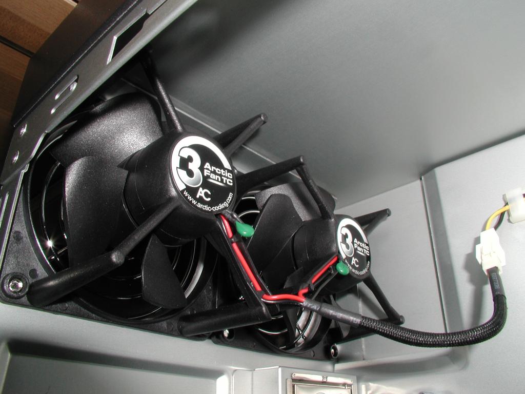

stighenning Skrevet 20. januar 2005 Skrevet 20. januar 2005 Silentium T1 - Toppen bak på kabinettet, sitter 2 stk Artic Fan 3 også.. (gjør utrolig bra jobb, ved å fjerne varme lufta!)

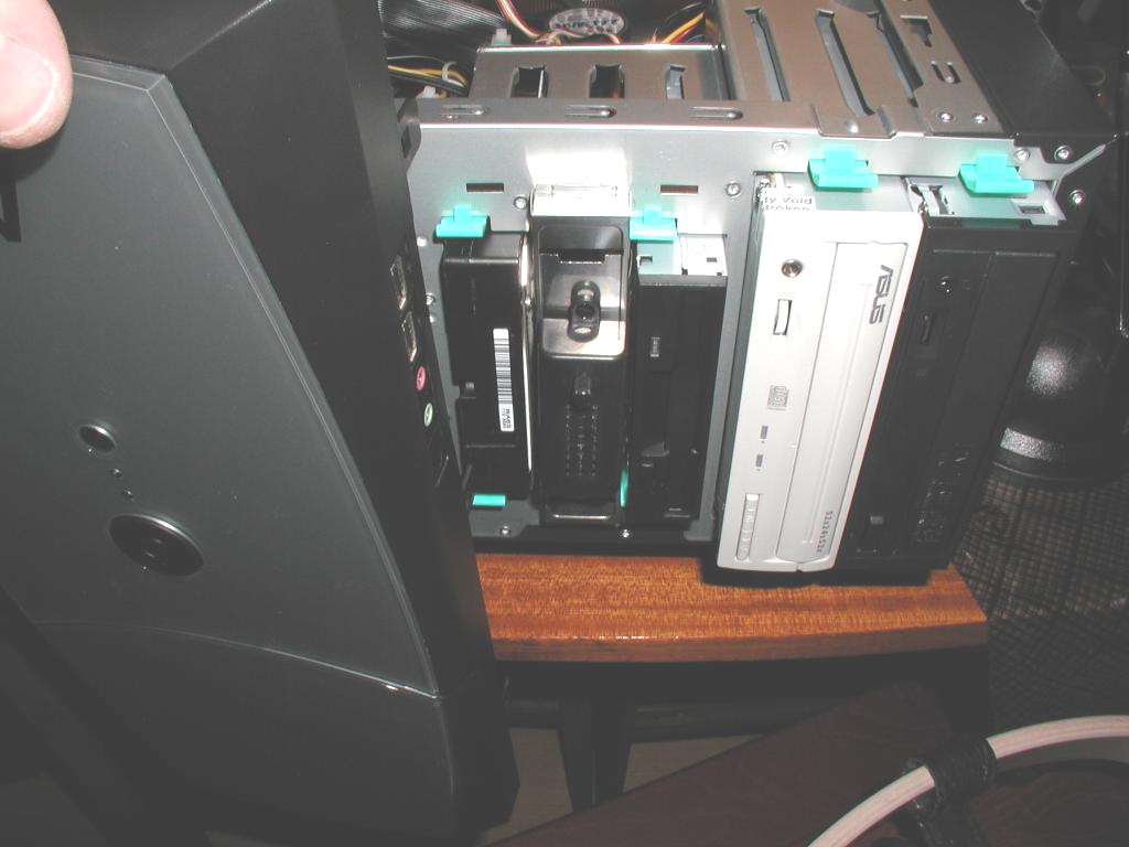

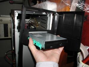

stighenning Skrevet 20. januar 2005 Skrevet 20. januar 2005 Silentium T1 - Så kommer det litt klønete.. installere CDrom osv.. Dekselet forran er for trangt, og det må tas av. Ledningene forran til frontlyset er stå stramme.. at man må vri på kassen for å montere inn CDrom, harddisker og Floppy disken.
stighenning Skrevet 20. januar 2005 Skrevet 20. januar 2005 Silentium T1 - Vridd front dekselet for å få full tilgang til "bay'ene".

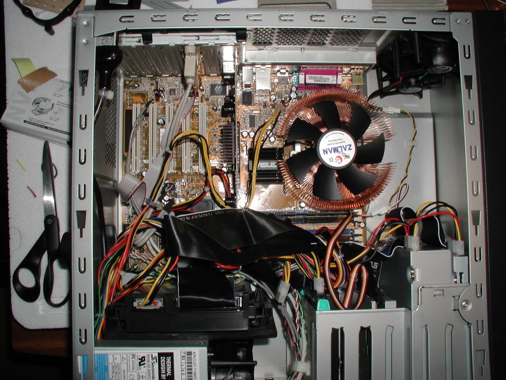

stighenning Skrevet 20. januar 2005 Skrevet 20. januar 2005 Silentium T1 - Sånn ser det ut når hovedkortet er på plass
stighenning Skrevet 20. januar 2005 Skrevet 20. januar 2005 Silentium T1 - Monterer på Zalman viften.

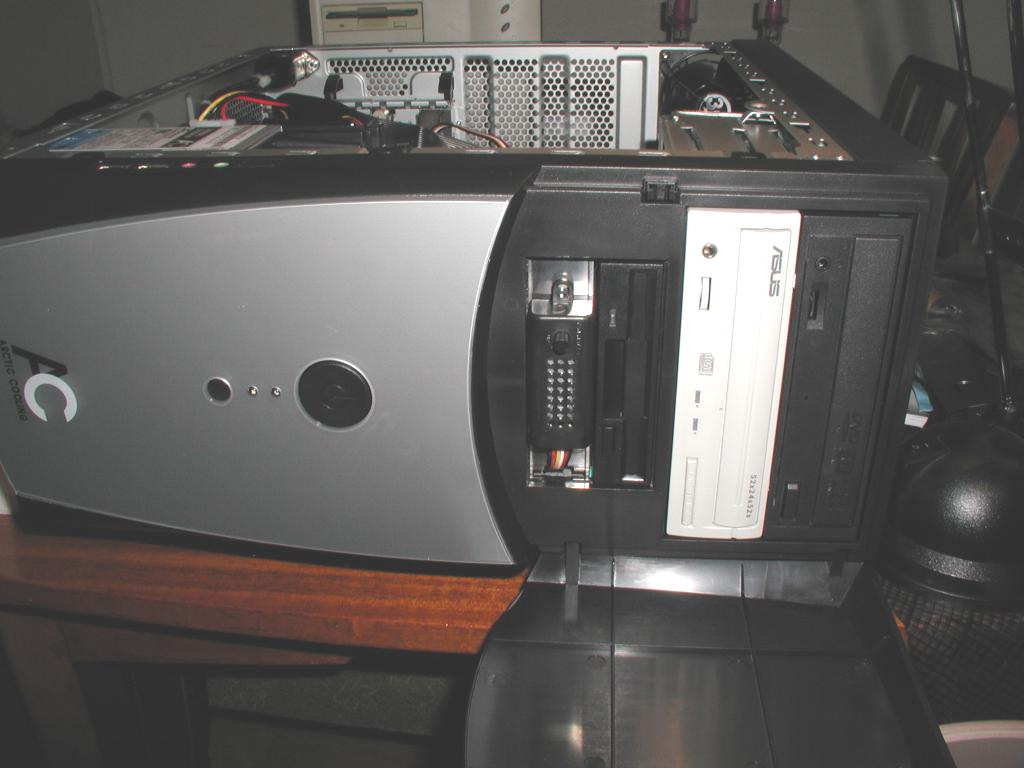

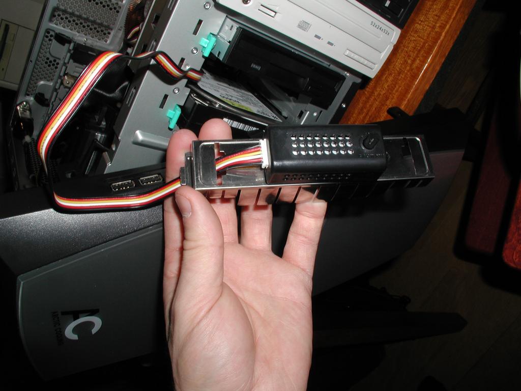

stighenning Skrevet 20. januar 2005 Skrevet 20. januar 2005 Silentium T1 - Viftekontrolleren til Zalman (FANMATE2) klistrer vi på fronten av et metalldeksel. (det som sitter ferdigmontert i kassen).
stighenning Skrevet 20. januar 2005 Skrevet 20. januar 2005 Silentium T1 - Setter plastdekselet forran på plass.

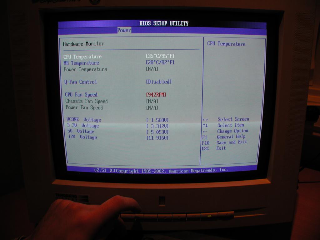

stighenning Skrevet 20. januar 2005 Skrevet 20. januar 2005 Silentium T1 - Tekniske spec.. vifte hastighet, og CPU temp og hovedkort temp.

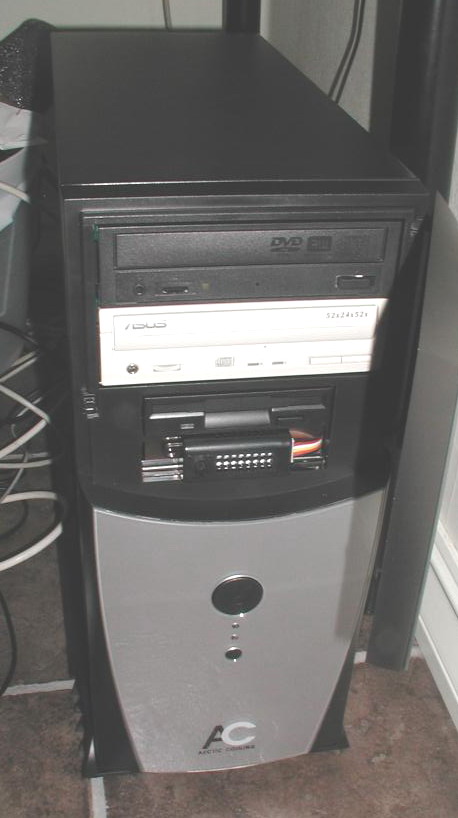

stighenning Skrevet 20. januar 2005 Skrevet 20. januar 2005 Silentium T1 - PCn ferdig uten front dekselet... NB; Det skal legges til at det ble litt for trangt for den FANMATE2 kontrolleren, når man lukker igjen døren. (døren du ikke ser på bilde) Men når vi dyttet litt på kontrollen.. så gikk døren akkurat igjen. (cheap plastic )
stighenning Skrevet 20. januar 2005 Skrevet 20. januar 2005 Min oppfattelse av Arctic Silentium T1 vs Antec Sonata er.. T1 er billig!!!, men har et utrolig smart laget. Vifter av kvalitet i toppen og ved PSU (som står i bånn) 120mm vifte var helt genialt, og kjøler noe utrolig bra! Faktisk så bra (og dette er ikke tull) at når vi la inn windows XP, kjørte oppgraderinger over nettet.. så CPU'n på 29-30C konstant.. ved 1000rpm!!! OG det bør legges til at det var en P4 3.0 Northwood. (en betydelig kjøligere CPU enn Prescott) (jeg har selv P4 2.8 Prescott.. og den går jo aldri under 40C) Harddisken i opphenget kunne vi nesten ikke høre.. Men harddisk nr 2 kunne vi høre Bunnplaten er av hard plastik og er beregnet til å ha en føtter under. Det følte verken manual eller gummi føtter med Men det beste du kan gjøre, er å sette PCn på en bit ligge/sitte underlag. Da støyer den mindre og er lett å skyve fram og tilbake. (er litt usikker på om det er så bra iforhold til statisk elektrisitet, da.. ) Veldig hendig å ha kontakter forran på kassen, både til lyd, mic, og 2xusb. Det skulle vært utgang til firewire - men denne har de fjernet. Så skal du ha et billig og ganske så stille kabinett er dette suverent valg! Tror faktisk også Game'ere skulle like å benytte dette, da kjølingen var utrolig effektiv. MEN. Skal du ha et stille kabinett. Så er Antec Sonata bedre. Det er tungre, og viler godt på sine gummi føtter. Et av mine gummi føtter har falt av, og er vanskelig å få til å sitte. Har prøvd med dobbelsidig teip - men det faller av enda.. Men det er bagatell. Vil si det, at det burde vært en liten plastik bit igjennom metallet som holdt disse føttene på plass. (så de ikke faller av så lett) Harddisk løsningen er konge! KONGE! Du hører de jobber der.. men det er fint, fint lite støy. (bare koselig action, hehe) Minuset er at den trekker inn støv gjennom Antec LOGOen på sidene. Det er faktisk så bra sug i kassa at du kjenner lufta går inn der..` Jeg har prøvd å teipe igjen på sidene med vanlig teip - men anbefaler det ikke. Da 1. kassa blir varm, og når du skal ta av teipen blir kassa stygg. 2. Det ser teit ut. Om du kanskje ikke bruker laminat på innsiden da. Blått lys i fronten er bare yoko. Det har jeg fjernet, da det lyser alt for kraftig. (her burde Antec fått ris for teit greie.. ødelegger hele finishen på kassa, ved å ha det lyset på ) Er du ute etter en stille og stilren/klassisk "look" er Sonata for deg! PS; Sonata 2 er på gang. Om du kan vente - gjør det, og kjøp den nye som kommer. Der vil du bli kvitt støyen fra PSU viften, på grunn av at PSUn blir plassert i bånn av kassen. Den vil sikkert ha samme geniale harddisk løsning, og de har tettet igjen hullene på siden av kassen. Kommentarer blir mottatt. Og jeg skal forsvare Sonata så godt jeg klarer :!:
