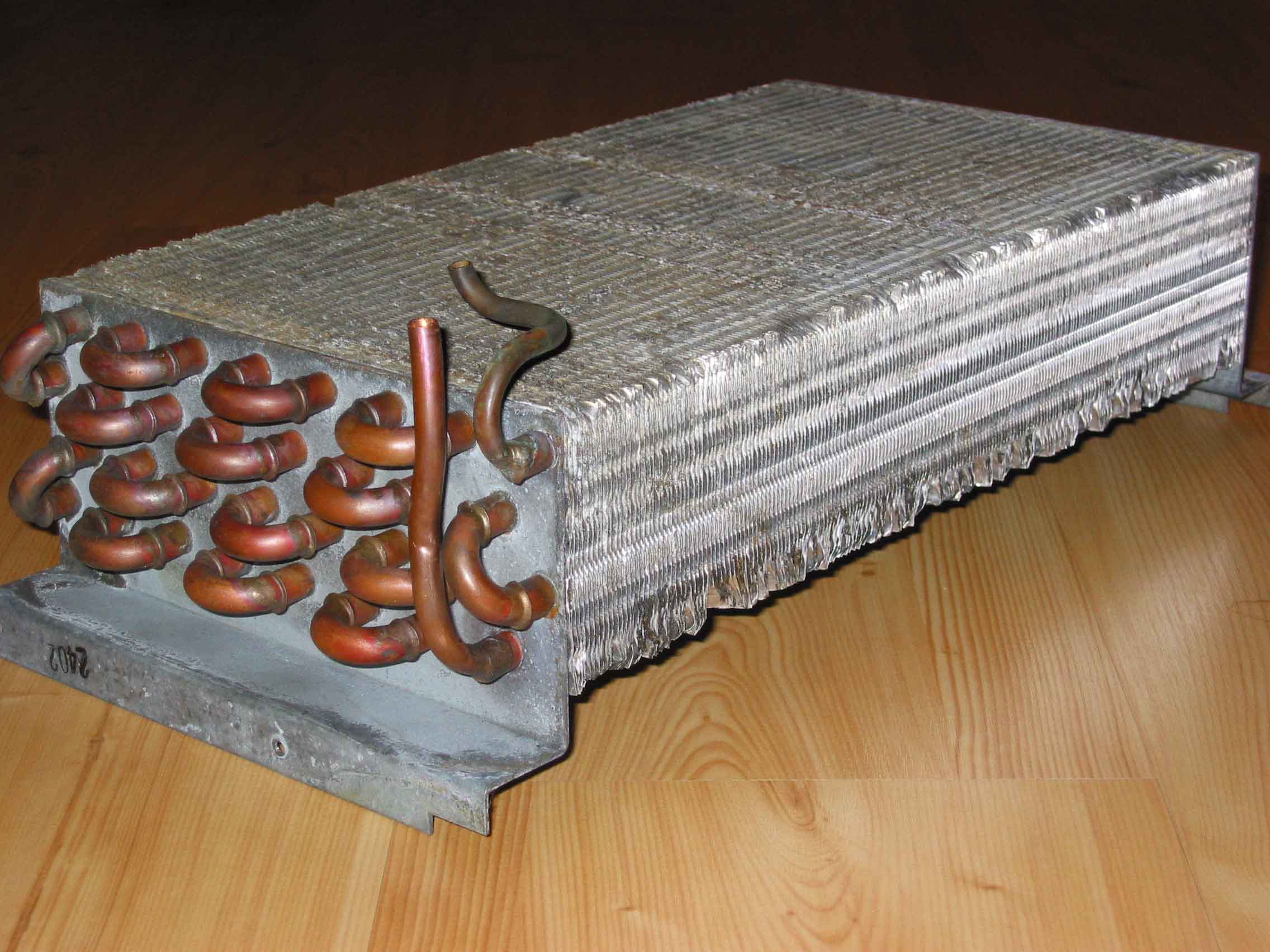

OogaBooga Skrevet 22. januar 2005 Skrevet 22. januar 2005 (endret) At løsningen kan brukes for "større raddiser" hjelper ikke meg Den minste var vel 35x16x5cm. Den nest minste (den minste jeg har nå) er 43cm lang, 20,5 bred og 9 høy. Neppe for internt bruk den nei Slik ser den ut. Kaller den "bomben". Den må kjemmes litt før bruk Edit: Denne er litt lik den jeg bruker nå. Men den jeg bruker nå er halvparten så høy og dobbelt så bred. Altså ca. samme effekt. Endret 22. januar 2005 av OogaBooga
Skrue Skrevet 22. januar 2005 Skrevet 22. januar 2005 ROFL! Den der får du nok ikke dytta inn i kabbiset, men den kjøler vel desto bedre? Det tar jeg faktisk for gitt! Man MÅ jo ikke plassere radiatoren i kabinettet, selv om jeg for min del foretrekker det. I første rekke har dette sammenheng med at jeg av og til må drasse med meg maskinen på jobben, og da er det jo greit med en integrert løsning.......
