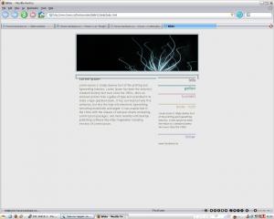

flodhest Skrevet 18. januar 2005 Skrevet 18. januar 2005 Tenkte å lage en side der jeg kan legge ut de bildene jeg er mest fornøyd med. Ønsker kritikk på design, oppsett, kode (den er VELDIG "smørjete" for øyeblikket) og jeg ønsker å høre deres generelle inntrykk. Si ifra om bugs og andre ulumskheter! LINK.
flodhest Skrevet 18. januar 2005 Forfatter Skrevet 18. januar 2005 *hyl* Nei, det er ikke normalt. Hvorfor ser det slik ut?

Haraldson Skrevet 18. januar 2005 Skrevet 18. januar 2005 Sleng på en <hr style="clear: both; visibility: hidden;"> nederst i innholdsdiven/containerdiven. Kommer litt an på, prøv deg fram.

flodhest Skrevet 18. januar 2005 Forfatter Skrevet 18. januar 2005 Nå er jeg et steg nærmere ferdig resultat. Det fungerte med Clear:both; Men hvorfor synes ikke borderen på siden nå? Det er liksom kuttet. Har oppdaget en bug i IE også, argh! Hvordan får jeg siden til å se ut som den skal?

flodhest Skrevet 18. januar 2005 Forfatter Skrevet 18. januar 2005 (endret) Ah, la til overflow: auto;. Da fungerte det! Men lurer litt på den bugen i IE. Noen som har en fornuftig forklaring på den? edit: Da har jeg lagt ut noen bilder. Men her har jeg støtt på et merkelig problem. I Opera får jeg liksom et bilde under hvert av thumbnailene når jeg trykker på de, og i firefox er det plutselig en border rundt de, som skifter farge med mouseover, egentlig litt stilig det siste der, men jeg aner ikke hvorfor det er blitt sånn? linklinklinklink edit igjen: Forresten, fant det sånn halvveis ut nå. Endret 18. januar 2005 av flodhest
