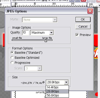

Jau, GIF funker.. Hvordan endrer jeg JPEG-innstillinger? Har bare disse mulighetene i Photoshop(som jeg vet om):[vedlegg]

Men du har jo tre radio buttons options. Save et bilde med hver av dem sjekket av, så ser du om de funker.
Men du har også i Photoshop noe som heter SAVE FOR WEB, se om du finner noe der og.

Stemmer, jeg fant ut at "for web" kan man ta bort progressiv osv.. kan da ikke bruke GIF! telefonen har jo 262000 farger, hva er vitsen med det om jeg skal ha bilder i stusselige 256 farger?
