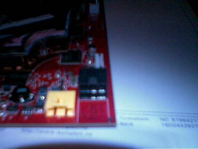

the animal Skrevet 14. januar 2005 Skrevet 14. januar 2005 (endret) som det står, hvordan kan jeg koble en PCI-E strømplugg om jeg ikke har kontakten som skal i den?? vel jeg har et Nforce4 kort og et X800XT kort men ikke PCI-E STRØM kontakten, å ikke har jeg mer penger til ny PSU med det første heller så jeg vil "jukse" koble den, men vet ikke hva som skal på hva! vil nesten tro det er en kobinasjon av 5V, 12V og Jord men er det noen som vet om et sted er det står hva som er hva eller som vet det Takker for de svar som leder til en løsning Endret 15. januar 2005 av the animal

the animal Skrevet 14. januar 2005 Forfatter Skrevet 14. januar 2005 Nå surrer du felt, har du et nforce 4 kort med pci express og et X800XT agp kort ? Da må du selge kortet og kjøpe nytt det er ikke mulighet for og bruke det dessverre. Prøv og forklare vis det ikke var dette du mente.. sorry tror du tokk meg litt feil der X800XT kortet er PCI-E men jeg har ikke PSU som har den PCI-E strømpluggen jeg vil koble den pluggen ved hjelp av de andre 5V-12V-jord ledningene fra de andre strømpluggene

Simen1 Skrevet 14. januar 2005 Skrevet 14. januar 2005 PCI-e strømplugg er vel den på skjermkortet (ikke selve PCI-e sloten) Mange andre skjermkort får strøm via en vanlig 4-pins Molex-plugg, men nyere skjermkort har begynnt å ta i bruk en annen type plugg med 6 pinner. (sikkert bare jord 5,0V og 12V arrangert litt annerledes enn den vanlige Molex pluggen)
the animal Skrevet 14. januar 2005 Forfatter Skrevet 14. januar 2005 PCI-e strømplugg er vel den på skjermkortet (ikke selve PCI-e sloten) Mange andre skjermkort får strøm via en vanlig 4-pins Molex-plugg, men nyere skjermkort har begynnt å ta i bruk en annen type plugg med 6 pinner. (sikkert bare jord 5,0V og 12V arrangert litt annerledes enn den vanlige Molex pluggen) Simen1 du er den føste som forsto det!!! Takker så meget men kan jeg da kjøpe en sånn en overgang til PCI-E?? å "captzalo" jeg er elektriker om du lurer
the animal Skrevet 14. januar 2005 Forfatter Skrevet 14. januar 2005 danna pluggen!! men kan jeg bare bruke en gule
Simen1 Skrevet 14. januar 2005 Skrevet 14. januar 2005 Sjekk manualen eller dokumentasjon av skjermkortet på nett så finner du kanskje ut hva som skal hvor. Hvis ikke så finn et bilde av den adapteren og se hvor de forskjellige ledningene går. Sort=jord Rød=5V og gul=12V
the animal Skrevet 14. januar 2005 Forfatter Skrevet 14. januar 2005 (endret) Sjekk manualen eller dokumentasjon av skjermkortet på nett så finner du kanskje ut hva som skal hvor. Hvis ikke så finn et bilde av den adapteren og se hvor de forskjellige ledningene går. Sort=jord Rød=5V og gul=12V kan dere hjelpe litt til her skal se litt ser ut som det er: Sort - rød - gul Sort - rød - gul mer bilder Endret 14. januar 2005 av the animal
Xplode Skrevet 14. januar 2005 Skrevet 14. januar 2005 dem brune og svarte er jord og dem 2 gule er +12v

captzalo Skrevet 14. januar 2005 Skrevet 14. januar 2005 PCI-e strømplugg er vel den på skjermkortet (ikke selve PCI-e sloten) Mange andre skjermkort får strøm via en vanlig 4-pins Molex-plugg, men nyere skjermkort har begynnt å ta i bruk en annen type plugg med 6 pinner. (sikkert bare jord 5,0V og 12V arrangert litt annerledes enn den vanlige Molex pluggen) Simen1 du er den føste som forsto det!!! Takker så meget men kan jeg da kjøpe en sånn en overgang til PCI-E?? å "captzalo" jeg er elektriker om du lurer Hvorfor skrev du ikke hva du mente med en gang? "Det er en seks-pols kontakt på skjermkortet mitt. Skjermkortet er PCI-E og jeg har ikke den sekspols kontakten på strømforsyningen min." Se, så lett. Overgangen pleier å følge med PCI-E skjermkort, så tusle tilbake og be om en ny. Eller gjør snikkararbe som oppført på bildene.
the animal Skrevet 15. januar 2005 Forfatter Skrevet 15. januar 2005 Hvorfor skrev du ikke hva du mente med en gang? "Det er en seks-pols kontakt på skjermkortet mitt. Skjermkortet er PCI-E og jeg har ikke den sekspols kontakten på strømforsyningen min." Se, så lett. Overgangen pleier å følge med PCI-E skjermkort, så tusle tilbake og be om en ny. Eller gjør snikkararbe som oppført på bildene. sorry for at du misforsto meg. men kortet er kjøpt brukt uten noen kabler tenkte faktisk aldri på den kontakten før jeg skulle sette det sammen
the animal Skrevet 15. januar 2005 Forfatter Skrevet 15. januar 2005 (endret) ingen som har PCI-E her å kan bare se ossen den kontakten er da? er desperat her EDIT: Fikk det til det funker å koble det sånn som det vises på det enorme bildet litt oppe på siden! skal si hjertet ver oppe i halsen når jeg startet pcen. likte ikke tanken med et skjerkort til 4600 kr og en liten "hobby-kobling" assa Endret 15. januar 2005 av the animal
