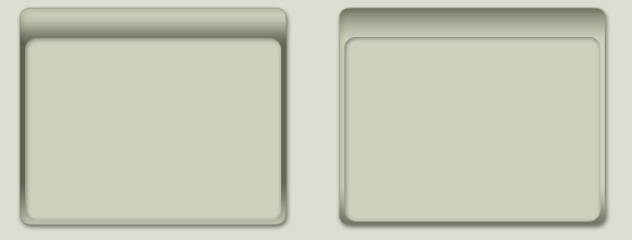

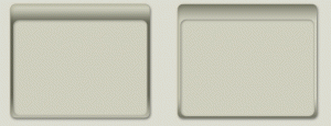

flodhest Skrevet 12. januar 2005 Forfatter Skrevet 12. januar 2005 Skal prøve med den koden. Jeg vil at boksene skal se slik ut:
B4stian Skrevet 12. januar 2005 Skrevet 12. januar 2005 (endret) Prøv med: div#venstre { width: 298px; height: 550px; float: left; overflow: auto; } div#høyre { width: 298px; height: 550px; float: right; overflow: auto; } Det funker hvertfall hos meg! Endret 12. januar 2005 av datating
Haraldson Skrevet 12. januar 2005 Skrevet 12. januar 2005 datating: Hvordan kan det funke? Containeren er jo bare 596px bred..? Men funker vel kanskje om du minsker bredden på divene. Om ikke det funker, kan du jo fjerne alle koder og begynne så smått med bredde og float...
B4stian Skrevet 12. januar 2005 Skrevet 12. januar 2005 datating: Hvordan kan det funke? Containeren er jo bare 596px bred..? Men funker vel kanskje om du minsker bredden på divene. Om ikke det funker, kan du jo fjerne alle koder og begynne så smått med bredde og float... åja... så ikke på hans container, lagde bare et forslag, men skal rette på det!
Steinmann Skrevet 12. januar 2005 Skrevet 12. januar 2005 du må huske at alle attrubutt verdier bør(må?) stå i "" ahh, fant feilen. du må legge en "wrap" rundt hver a vde blokkene, så må du legge float: left; på de. da vil det funke! tror jeg..
flodhest Skrevet 12. januar 2005 Forfatter Skrevet 12. januar 2005 du må huske at alle attrubutt verdier bør(må?) stå i ""ahh, fant feilen. du må legge en "wrap" rundt hver a vde blokkene, så må du legge float: left; på de. da vil det funke! tror jeg.. Hm, lage en wrap rundt blokkene? Noen som har et kodeforslag kanskje?
Stian_ Skrevet 12. januar 2005 Skrevet 12. januar 2005 <div>-wrap: <div> <div> boks1</div> <div>boks2</div> </div>
dan1el Skrevet 12. januar 2005 Skrevet 12. januar 2005 (endret) Om du har planer om å ha en viss avstand fra kantene til boksen, noe du garantert har, så må hu huske på å legge sammen padding-left og right på bredden på boksen. Du kan slu deg unna med dette problemet hvis du lager enda en <div>-innenfor den akutuelle boksen og legger "paddinga" der isteden: <div class="jesus"> <div>Jesus er nær!</div> </div> div.jesus div { padding: 1337px; } ...forresten så kjeda jeg meg, så jeg lagde denne... hehe: http://dan1el.net/div/css/padding.html Endret 12. januar 2005 av dan1el
flodhest Skrevet 12. januar 2005 Forfatter Skrevet 12. januar 2005 Takk for tipset dan1el. Må bare få boksene ved siden av hverandre, så kan jeg begynne å finpusse etterpå. Har prøvd å lage en wrap rundt boksene, men det ser ikke ut til å fungere. Noen som er villige til å ta en titt på koden? Må ha gjort feil et sted, eller så er det noe som mangler. CSS www.krem.tk
flodhest Skrevet 17. januar 2005 Forfatter Skrevet 17. januar 2005 Føler meg masete nå, men det ville vært en ekstrem fordel for meg om en kompetent person kunne kikket over koden og kanskje kommet med et kodeforslag som fungerer. Keep in mind at jeg må ha det meste inn med teskjeer når det kommer til web-koding. Har som sagt lest litt rundt, men finner ikke noe jeg kan bruke i dette tilfellet. Jeg mener, det burdte finnes en enkel løsning på dette, eller?
Tha_Zaynt Skrevet 17. januar 2005 Skrevet 17. januar 2005 skal alle tre boksene stå side om side? Hvis dette er tilfelle, er ikke dette mulig rett og slett fordi bredden på de tre boksene er til sammen bredere en div'en rundt...den tredje boksen vil da komme under de to andre.
Tha_Zaynt Skrevet 17. januar 2005 Skrevet 17. januar 2005 Ok..kan kanskje ta en titt på det når jeg kommer hjem (sitter på skolen og har egentlig time...).
cfenzo Skrevet 17. januar 2005 Skrevet 17. januar 2005 et lite tips... legg en div RUNDT hver av boksene.. som du floater til hver sin kant.. og legg "clear: both;" på footer... det burde gjøre mye..
