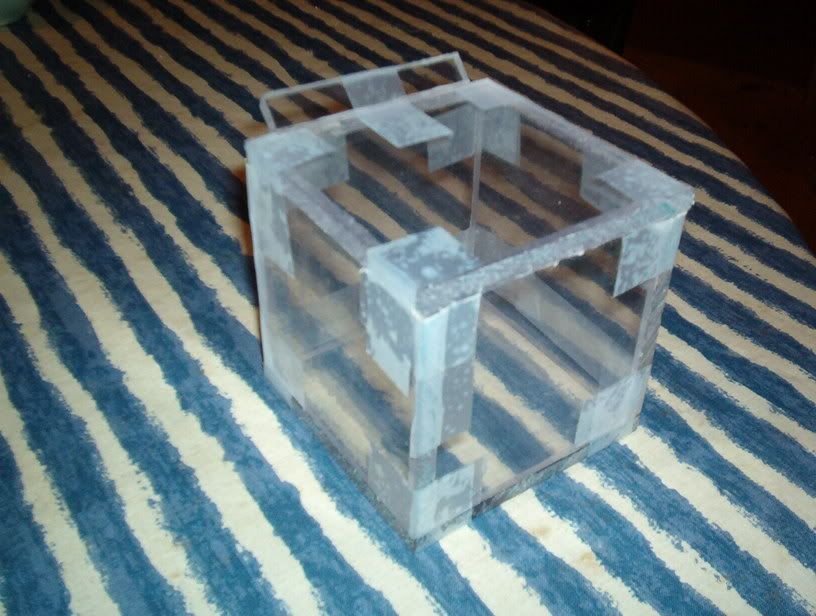

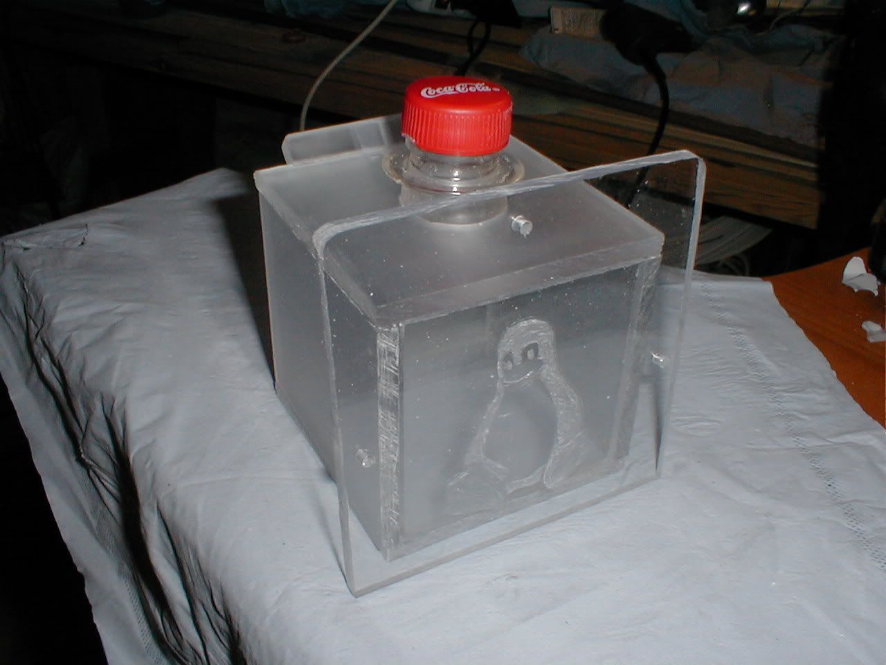

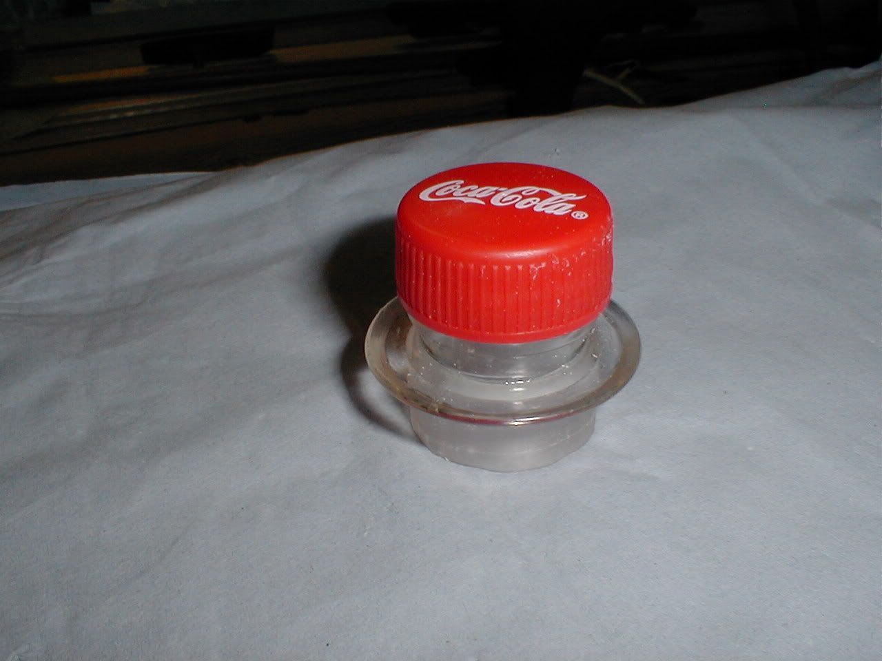

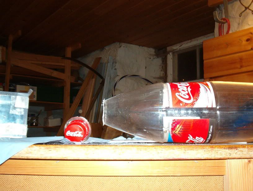

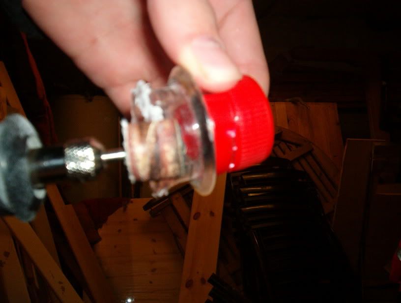

Vågebu Skrevet 9. januar 2005 Skrevet 9. januar 2005 (endret) Frozen Tux Jeg er lei av viftesusen, så nå skal jeg lage vannkjøling som ikke koster for mye. Var hos glassmesteren på fredag, og fikk et avkapp med 6mm plexi. Faren min hadde kobberplate og kobberrør, radiator har jeg ikke fått tak i enda, slanger skal kjøpes på Clas Ohlson, og pumpe skal kjøpes på Microplex. Hvor mye penger jeg har brukt til nå: Pumpe...............295,- 2 vifter...............190,- 4 nipler..............130,- 8 m3 skruer........24,- 8 m3 muttere.....12,- Totalt.................651,- Fattern sponset radiator, mot at jeg gjorde litt skogsarbeid for han. Har sagd ut plexien med baufil, og pusset dem med dremel/800 våtslipepapir. Sagde av toppen på colaen med dremel. Og noen bilder: 6mm plexi. Sidene sagd ut og teipet sammen. Toppen av flasken skjært av Litt pussing... Ferdig pusset. Montert i tanken. Alle bilder er klikkbare. Endret 6. november 2005 av Vågebu

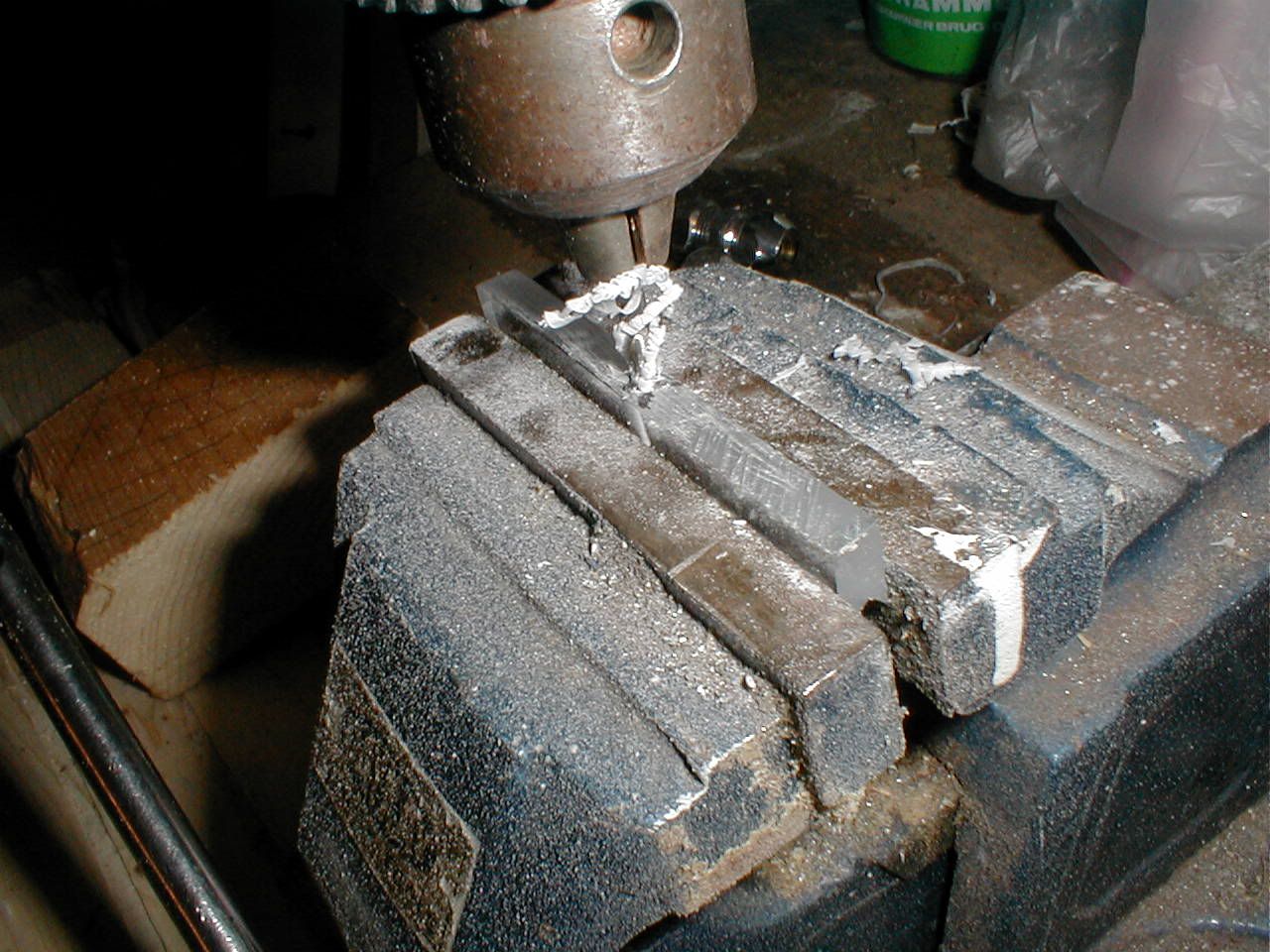

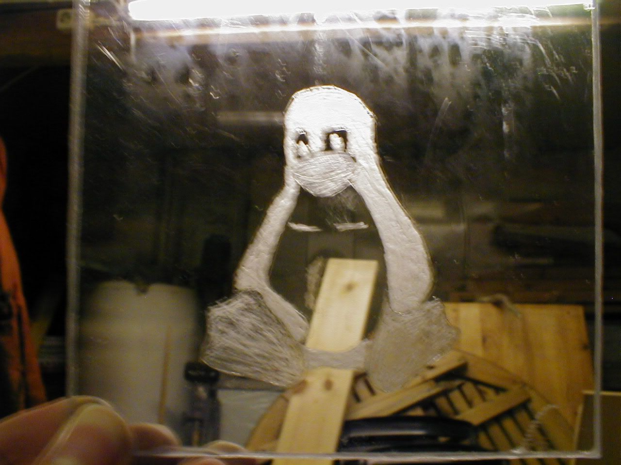

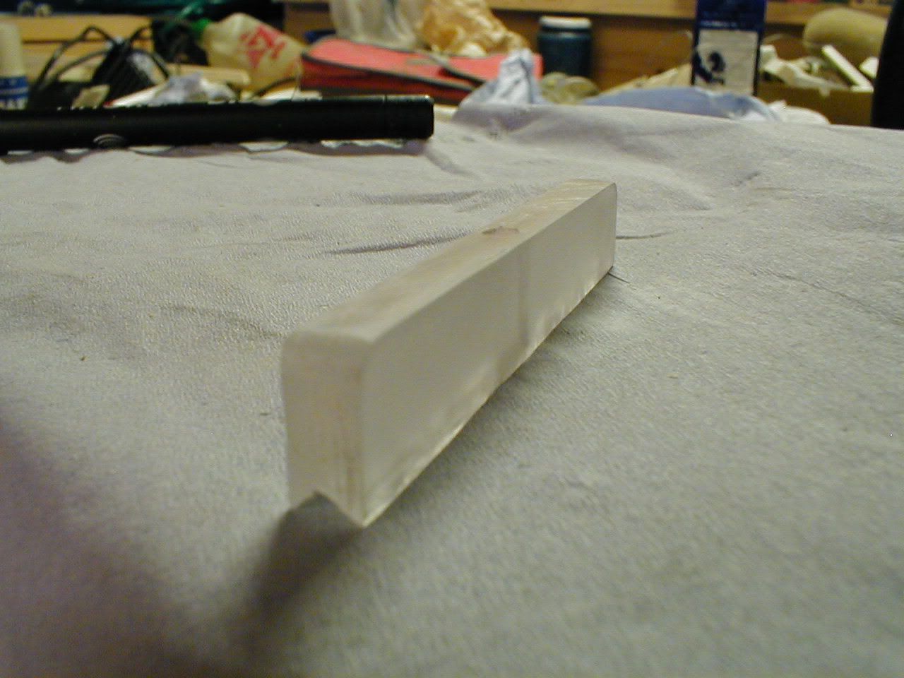

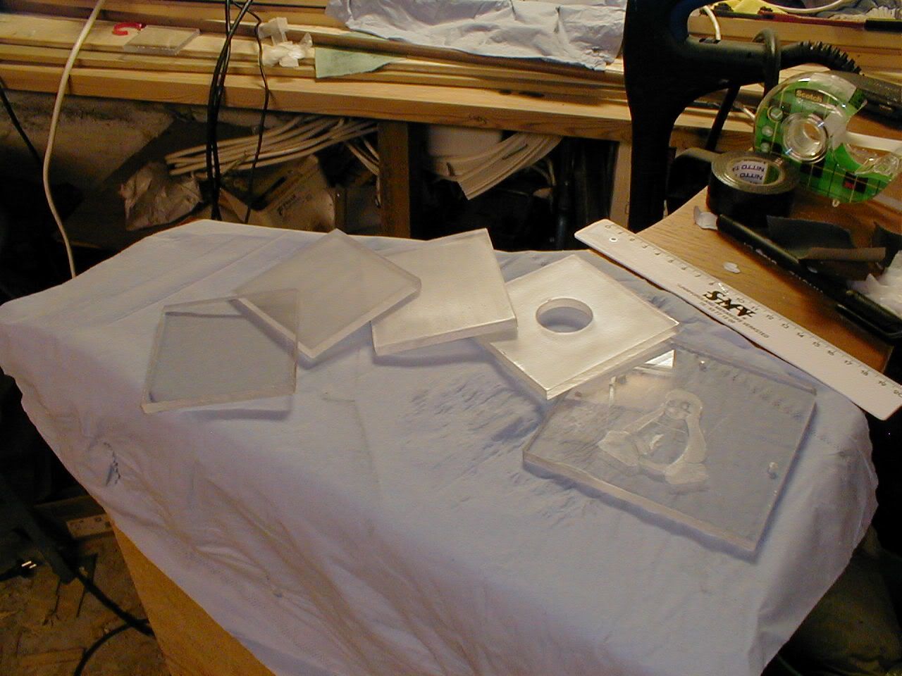

Vågebu Skrevet 10. januar 2005 Forfatter Skrevet 10. januar 2005 (endret) Update! Har gjort ferdig plexibiten som det skal monteres en 3mm LED i, og gjort festeplaten nesten ferdig i dag. Og her er bildene: Boring av 3mm hull Biten LEDen skal stå i. Festeplaten. Maskerte først rundte der jeg skulle gravere, og så graverte jeg Tux med dremelen. Teipet sammen, front Teipet sammen, bak EDIT: fikset thumbnails. Endret 13. januar 2005 av Vågebu

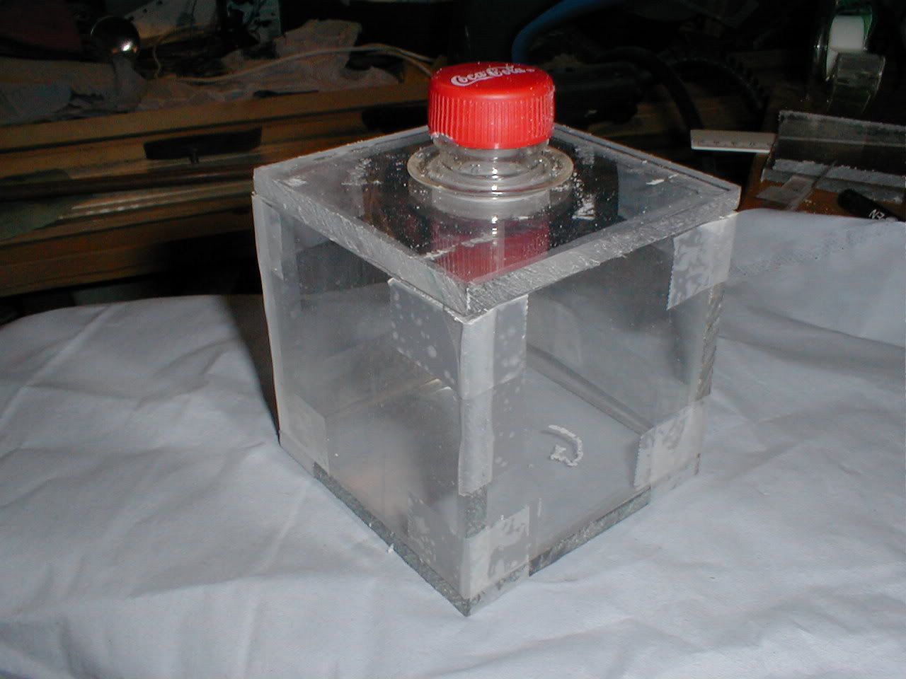

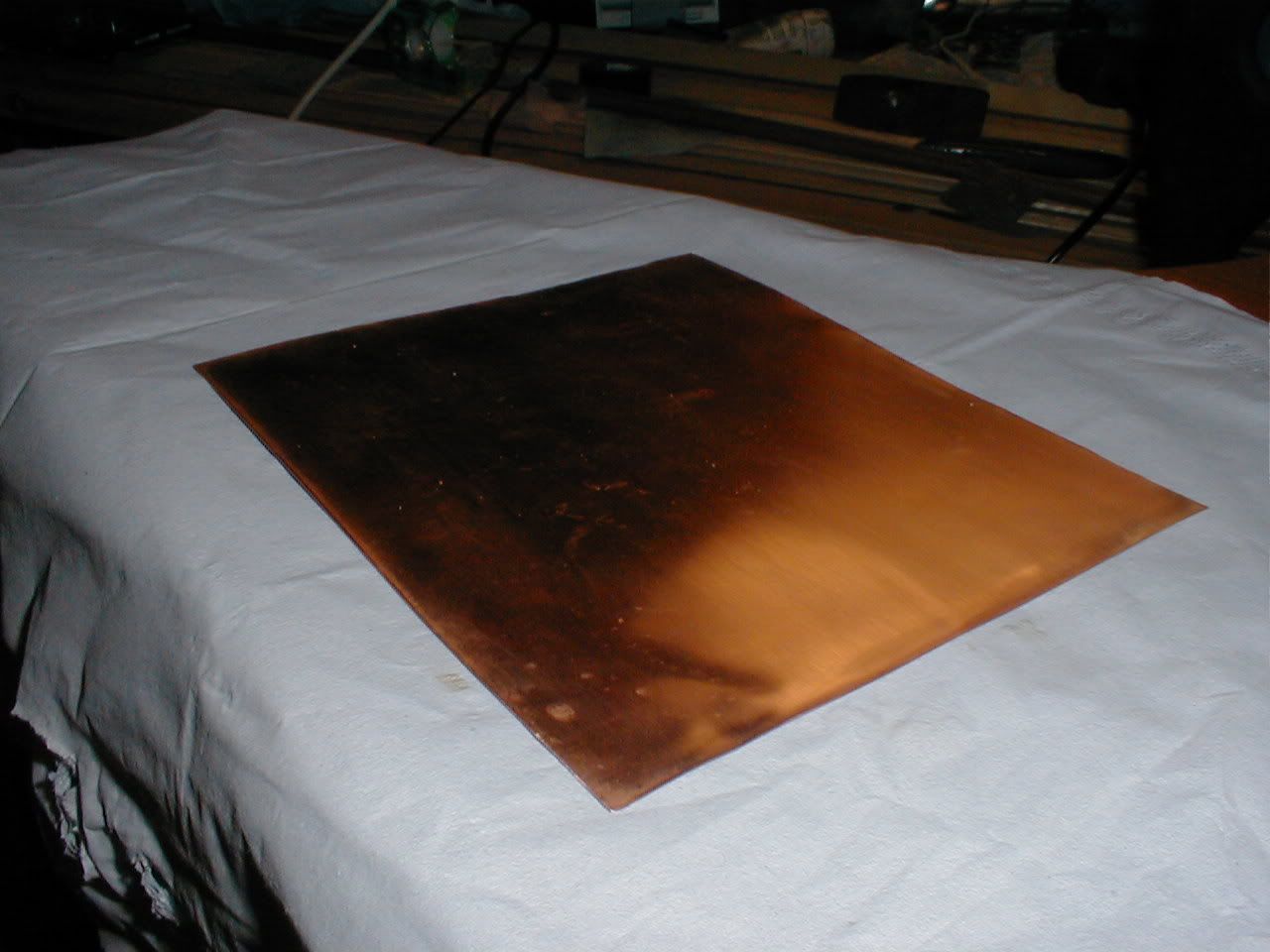

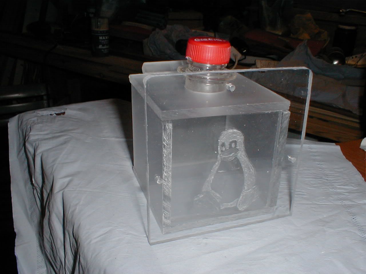

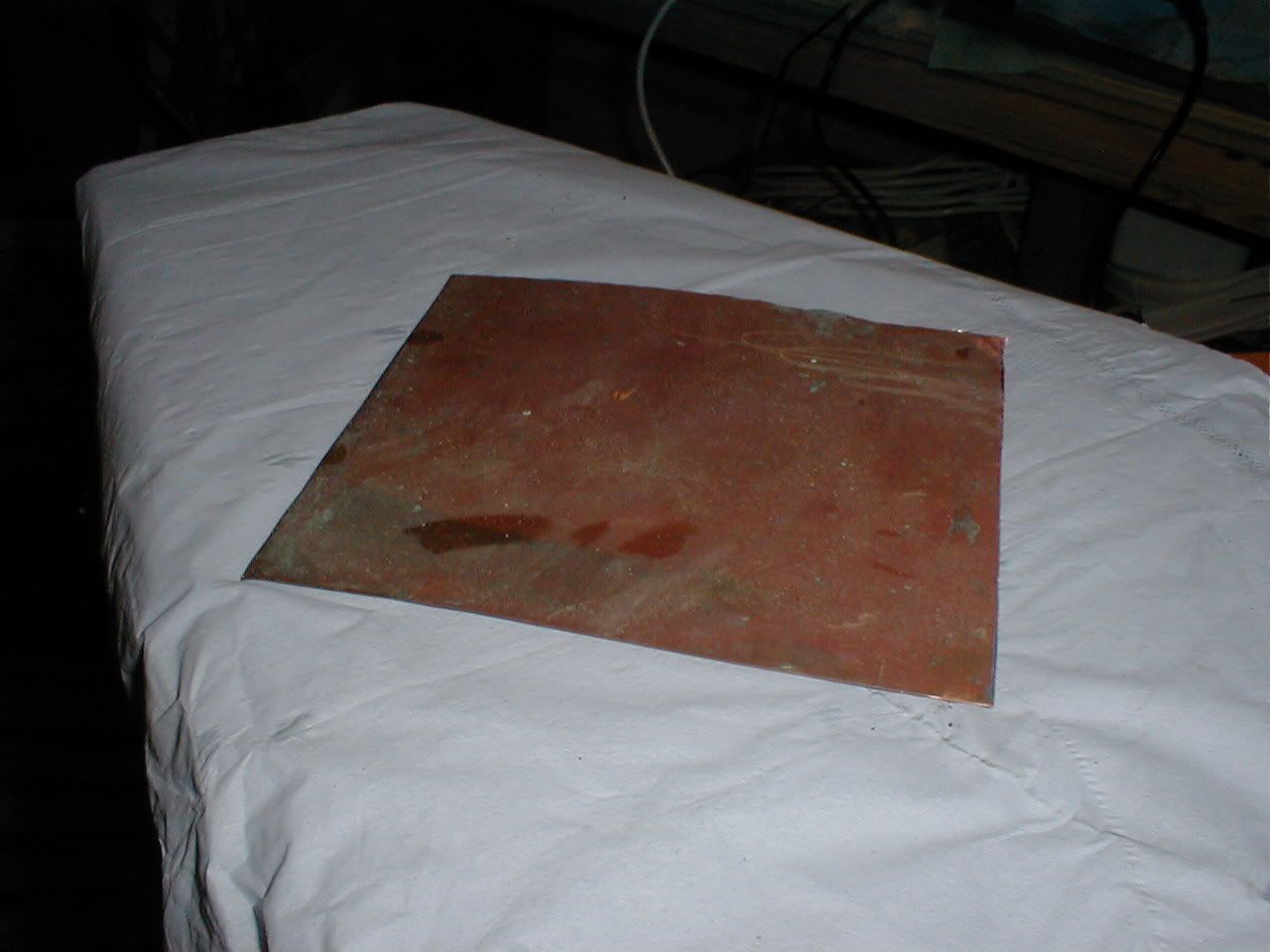

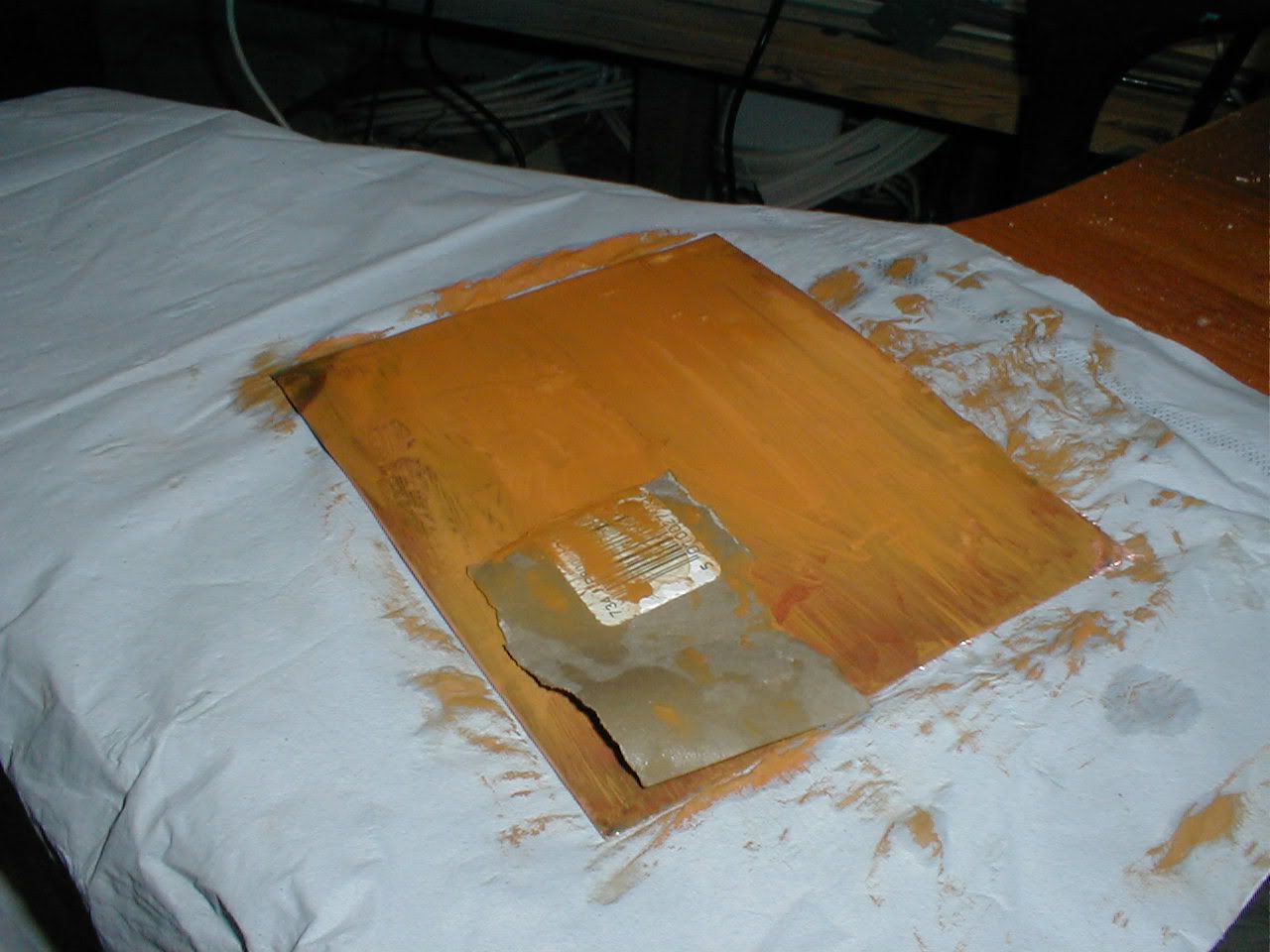

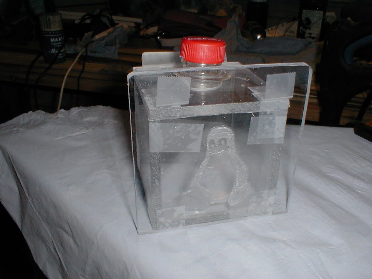

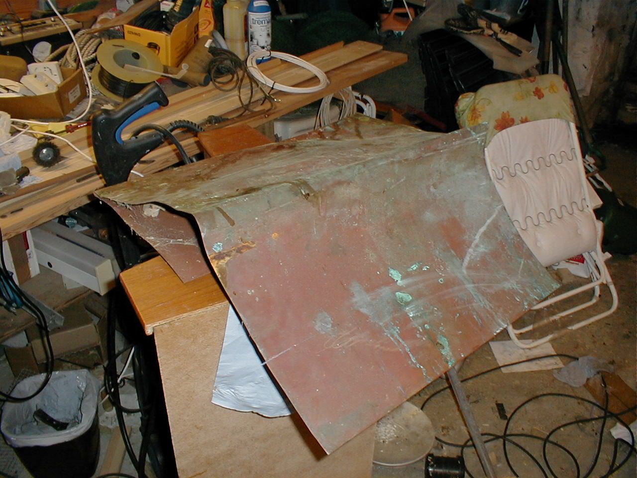

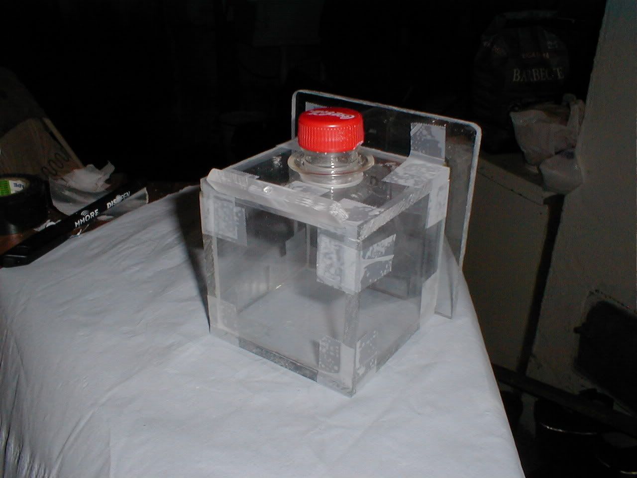

Vågebu Skrevet 12. januar 2005 Forfatter Skrevet 12. januar 2005 (endret) Update igjen! I dag har jeg mattet det som skulle mattes på tanken med 800-1200 våtslipepapir, lagd 3mm skruehull i festeplaten, finpusset sidene i tanken med dremel og 800 våtslipepapir, og begynt å skjære ut og pusse på hd-kjøleren av kobber. Det som gjenstår på tanken er å lage hull til nipler, sette inn nipler, og lime den sammen. Og kanskje litt til pussing Og ingen worklog uten bilder: 3 sider mattet. Satt sammen til testing, der må det pusses. Bedre nå? Kobberplate. Den ene siden til hd-kjøleren saget ut. Litt pussing... Sånn ble den etter litt pussing. Bare kom med tips, eller spør hvis det er noe jeg har glemt. Endret 13. januar 2005 av Vågebu
