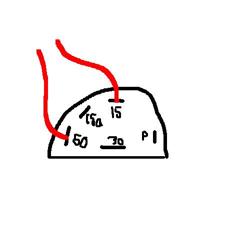

XzYLsiT Skrevet 8. januar 2005 Skrevet 8. januar 2005 Kan noen plz fortelle meg hvor jeg skal lodde på power sp ledningene for å bruke tenningslåsen fra clas ohlson. Plz si det.
CaZiO Skrevet 8. januar 2005 Skrevet 8. januar 2005 Gikk inn på clas ohlson sine sider, men jeg fant ikke noe bilde av hvordan den ser ut under (med tilkoblinger å sånn) Jeg ville brukt et ohm-meter og målt mellom pinnene under når nøkelen står i forskjellige posisjoner så finner du fort ut hvor du må lodde
torgros Skrevet 8. januar 2005 Skrevet 8. januar 2005 (endret) Hmmmmmmm Slik jeg koblet det fungerer fett Lurt å bruke kabelsko til å feste med.... slipper å lodde rett på bryteren Kul bryter, gratulerer EDIT: Vet ikke om jeg har skrevet rett 15/15a men det er slik som dette med posisjoner som det skal være. 50 en i mellom og 15 Endret 8. januar 2005 av torgros
XzYLsiT Skrevet 8. januar 2005 Forfatter Skrevet 8. januar 2005 Takker for svar, det hjalp. Det er jammen meg en stilig bryter ja.
