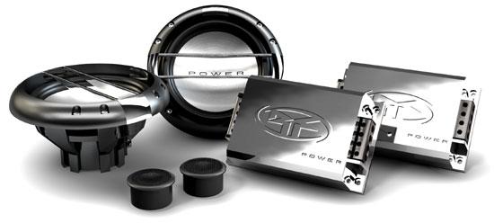

Montering av 2 frontsett og 1 sub
Jeg har kjøpt inn følgende
Forsterker: 5 kanals Planet Audio Apocalypse 4 X 150 + 1 X 300 W rms (monstrum)
Frontsett: 2 stk Rockford Fosgate T152S 5,25" 100W rms
Sub: Rockford Fosgate P312D4 12" 500W rms
+ det beste av alle kabler (monsterkabler, RF høytalerkabler osv)

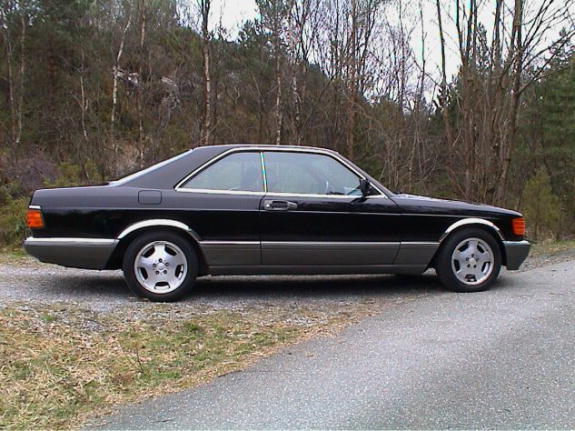

Dette skal monteres inn i min Mercedes 500 SEC, denne er todørs med noen utrolig solide og tunge dører (stort volum og uten skrangling)

Ett annet spørsmål angående plasering av delefiltre som det blir 4 stykker av totalt: Kan jeg montere disse bak ved siden av forsterkeren og så trekke ledninger fra disse til framdørene ? det vil se penere ut men vil jeg få noe signaltap.
I brosjyren til RF fronsettet er dette anbefalt, men det står ikke noe om hvor forsterkeren er montert.
En slik montering ville passet bra siden delefiltrene er ganske store.
Oppdaget også att det er noen jumpere inne i delefiltrene som jeg kan flytte på dersom midbassene plasseres lavt og diskantene høyt opp på dashbordet (smart)

Du kan montere delefilteret bak om du vil, bare husk å ha skikkelige ledninger, gjerne 2,5mm2 til mellomtonene og diskantene.
Og da tar vi utgangspunkt i at forsterkeren er montert bak.
hei, enig med tech, men husker ikke helt åsen det var på 500SEC. slik ville jeg gjørt det:
- 1 sett diskanter oppå dashen, dempet og vinklet oppover mot frontruten. og hvis mulig montere 5,25 her (mener å huske at det ikke er plass til det? -stemmer?)
- 1 sett mellontone+diskat ned ved kickpanelen med vinklede elementer, her må det prøves litt fram og tilbake men regelen er at elemtene sakal helst pekke mot midten av bilen, ca hørehøyden. Grunnet at du må prøve med vinklingen/høyden er pga sprednings karakteristik -såkalt on/off aksis- på elementene.
- 1 sett mellomtoner i dørene lengst fram og nederst, nærmest kickpanelen. Det skulle helst vært større elemter men du har bare de (gjerne 8")... disse trenger ikke være vinklede.
- Filtrene nærmest elementene, BARE hvis du skal ha eller er muligheter for biwirring at det er noe vits å ha disse nær forsterkeren, dessuten er ikke "optimalt" å ha delefiltren langt unna elementene, siden mostanden i kabelen vil "øke" impedansen i elemente og igjen endre delefrekvensen... merkelig at de anbefalte det å montere nær forsterkeren?
- koble delefiltren til diskanten oppo dashen og sett jumperne til mest mulig demping. Mellontone i døren kobles ikke. Kickpanelen med begge sette kobles som normal og demping på diskanten må prøves fram men ikke så mer dempet enn diskanten i dashen. sosm nevtn litt avhengi av vinklingen.

Som Pndjo påpeker så er det ikke plass til 5,25" på dashen, men han beskriver jo ett oppsett som i utgangspunktet ser veldig bra ut (tror jeg satser på dette).
Tror også jeg tar imot tipset og skaffer 8" elementer til nederst og lengst fram i dørene.
Da gjenstår det bare å ribbe bilen innvendig for å få lagt kablene skikkelig så det ikke oppstår noen forstyrrelse på disse.
