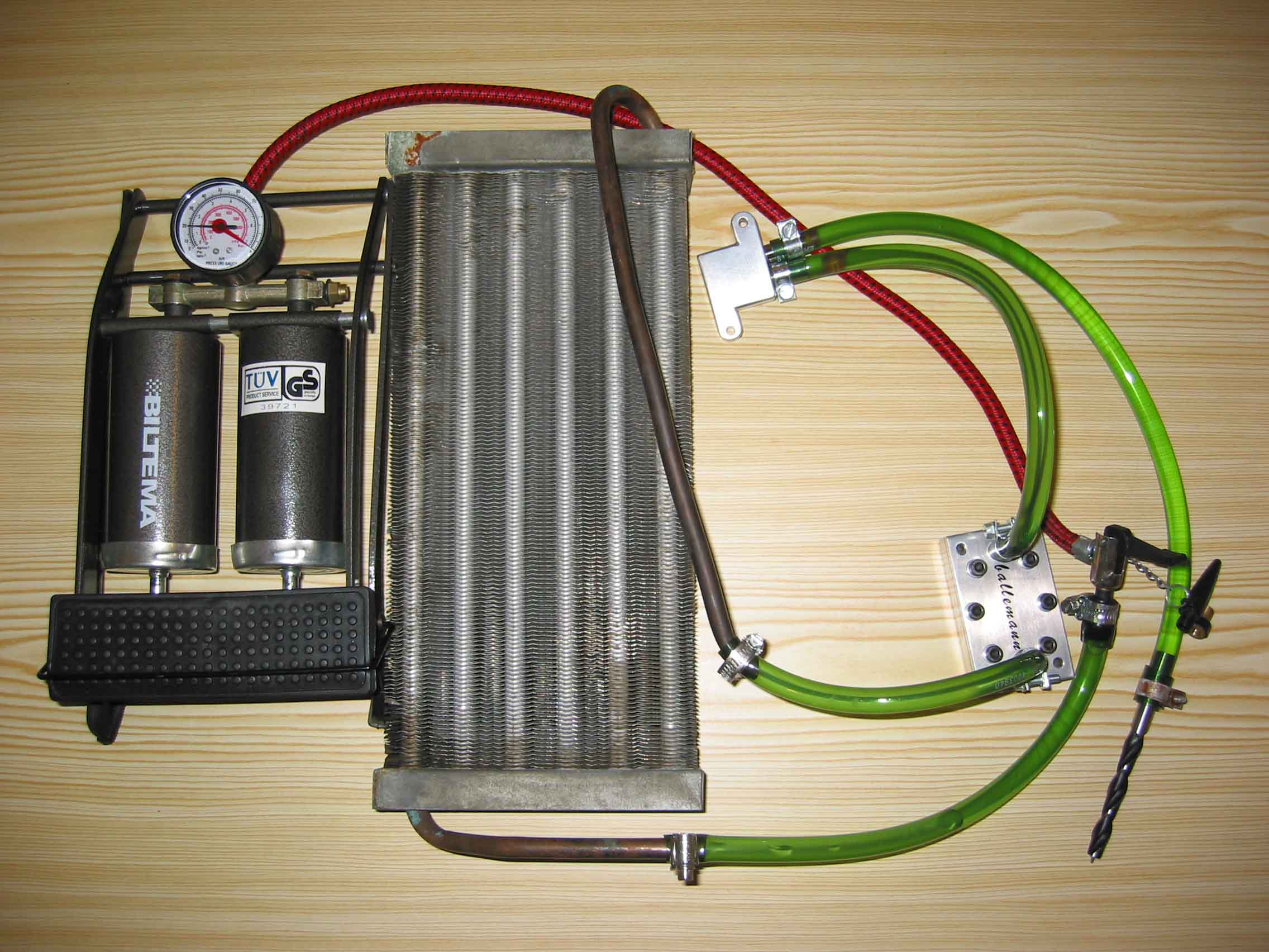

OogaBooga Skrevet 7. januar 2005 Skrevet 7. januar 2005 (endret) Fire-fem-seks runder eller noe... Gjengetape egner seg best der du har et gjenget hull og en nippel som begge er kon. (Spiss) Men siden vannkjøling normalt er uten, eller med lite trykk, så går det greit om det er rette gjenger også. Er du i tvil så kan du trykkprøve systemet først. Slik gjorde jeg det: Fylte først med vann. Skar så ventilen av et sykkeldekk og monterte den i ene enden av systemet, dyttet noe inn i andre enden som passet (en bor) og pumpet opp trykk med en fotpumpe for bil. Jeg stoppet på 1,5 bar. Dette systemet ville nok tålt flere ganger det. Endret 7. januar 2005 av OogaBooga
