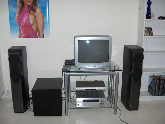

Må bare nevne at subwooferen virkelig satte prikken over i'en i annlegget, ble noe helt annet.
Noen før bilder av annlegget og rommet, utseendet fikk et løft også :)
http://www.minhjemmekino.no/show.php/Evoz
(har lastet opp flere bilder av subwooferen der for de av dere som er intressert) :)
