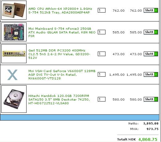

underground Skrevet 8. januar 2005 Skrevet 8. januar 2005 Legg 1500-2000 kroner mer i en pc og få noe som er bra. f.eks dette oppsettet. Dette er uten kabinett og dvd\cd spiller men det du har fra før kan kanskje brukes. Mulig kabinettet må byttes.
ADT Skrevet 8. januar 2005 Skrevet 8. januar 2005 Legg 1500-2000 kroner mer i en pc og få noe som er bra. f.eks dette oppsettet.Dette er uten kabinett og dvd\cd spiller men det du har fra før kan kanskje brukes. Mulig kabinettet må byttes. AMEN! Dette jeg snakker om! det blir en god PC som kjører alle nye spill, og vil gjøre det i en del år
