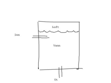

Hologram Skrevet 6. januar 2005 Skrevet 6. januar 2005 (endret) Har fått forklart at luft i vannsystemet ikkje er bra, men hovedproblemet er vel viss det sirkulerer luftbobler? Viss f.eks tanken har luft øverst vil vel ikkje det vere eit problem så lenge det ikkje blir dratt inn i slangane? Eller vil lufta føre til at du ikkje lenger har ett lukka system sjøl om det egentlig er lukka? Håper dåkke forstår kva eg meiner!! Fekk lagt ved ein enkel teining av systemet! Endret 6. januar 2005 av Hologram
XenZor Skrevet 6. januar 2005 Skrevet 6. januar 2005 Det er ikke noe problem med luft i tanken så lende lufta ikke sirkulerer i systemet. Men det kan bli et problem dersom du transporterer maskinen. Da kan lufta komme inn i systemet, men den vil nok fort komme tilbake i tanken når systemet har stått på en stund. Spesielt dersom tanken er det høyeste punktet i systemet. XenZor

Rikky Skrevet 6. januar 2005 Skrevet 6. januar 2005 Hva er egentlig problemet med luft i systemet? Er det at det gir dårligere kjøling? Ja, og det bråker. Luft øverst i tanken er ikke noe problem.
