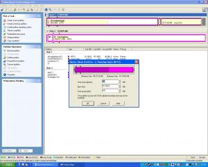

Jonhoo Skrevet 3. januar 2005 Skrevet 3. januar 2005 (endret) Jeg har to harddisker. Den ene er en Seagate 120Gb IDE disk, den andre en Seagate 160Gb S-ATA disk. Fordelingen av partisjonene kan dere se på det medfølgende bildet. Jeg prøver å utvide partisjonen kalt hovedpartisjon med 2000Mb (Det som er igjen av ledig plass, den grå ruten helt til høyre) Jeg har prøvd med Partition Magic 8, men den går ikke. Jeg har prøvd alt mulig: Merge, Redistribute free space, resize. Noen som vet hvordan jeg kan få brukt denne lille plassen? PS: Hvis noen vet hvordan jeg kan få brukt de 7Mb på starten av disk to også, så er forslag velkomne Endret 3. januar 2005 av Jonhoo
Ongabonga Skrevet 3. januar 2005 Skrevet 3. januar 2005 Ser ikke ut som den lille plassen er formatert.
Bougues77 Skrevet 3. januar 2005 Skrevet 3. januar 2005 Vet at de 8 MB du henviser til på disk to er Pagefilen til disken, så den får du ikke brukt. Det er noe som alltid blir lagt på disken og tar opp 8 mb.

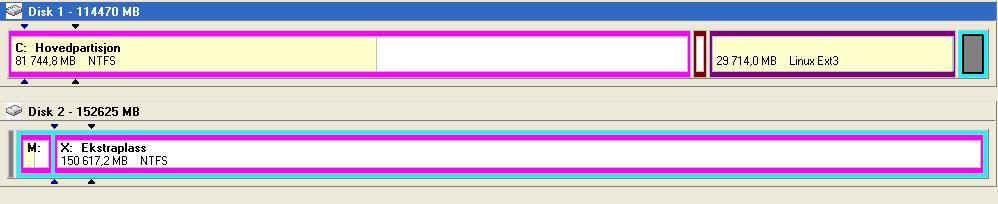

Maserati Skrevet 3. januar 2005 Skrevet 3. januar 2005 Uten å ha testet: Jeg tror du må flytte de partisjonene etter hovedpartisjonen din så du får den ledige plassen "rett inntil" hovedpartisjonen. Da kan du utvide den tenker jeg.
Jonhoo Skrevet 3. januar 2005 Forfatter Skrevet 3. januar 2005 (endret) Har tenkt på det samme selv, men hvordan flytter jeg partisjonene? Det går ikke an å dra dem rundt, ihvertfall i PowerQuest Endret 3. januar 2005 av Jonhoo
Analyzer Skrevet 3. januar 2005 Skrevet 3. januar 2005 Jeg vet ikke helt om dette fungerer men viss du oppretter en partisjon på den tomme plassen så kan du vel slå sammen partisjonene??

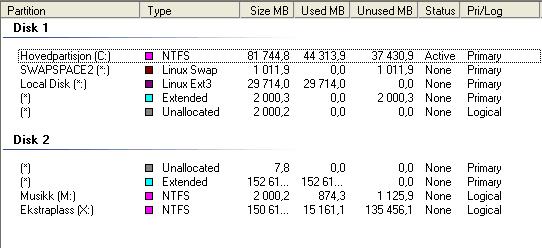

Jonhoo Skrevet 3. januar 2005 Forfatter Skrevet 3. januar 2005 (endret) Nei, har prøvd å sette den ledige plassen til en egen partisjon og bruke merge funksjonen, men får bare en melding om at "There are no partitions that can be merged on this disk" Edit: Har lagt med bilde av partisjonsbeskrivelsene Endret 3. januar 2005 av Jonhoo
Analyzer Skrevet 3. januar 2005 Skrevet 3. januar 2005 Er partisjonen Extended?? Prøv å lage en primary partisjon av den og merge??
Jonhoo Skrevet 3. januar 2005 Forfatter Skrevet 3. januar 2005 Ja, den var det. Hva menes med at en partisjon er extended? Jeg fjernet extended, men fikk fortsatt ikke brukt merge

ferik Skrevet 3. januar 2005 Skrevet 3. januar 2005 Du kan slette hele extended partisjonen, så flytter du de linux partisjonene dine til slutten, da kan du utvide den første partisjonen grunnen til at du har de 7mb'ene på begynnelsen av disk 2 og ikke på disk 1, er at disk 1 har minst en primary partisjon, siden disk 2 ikke har det så må den lage den plassen der på 7mb
ferik Skrevet 3. januar 2005 Skrevet 3. januar 2005 Høyreklikk -> resize/move... men du må huske på at du må slette den extended partisjonen først. Og du bare drar den partisjonen du vil flytte når du har gått inn på vinduet resize/move

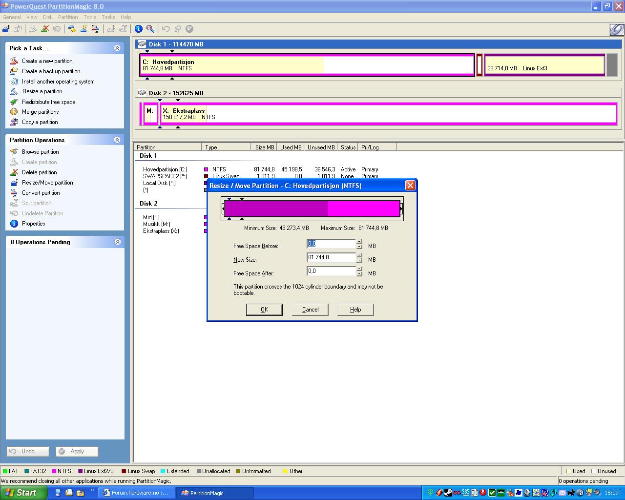

Jonhoo Skrevet 3. januar 2005 Forfatter Skrevet 3. januar 2005 Høyreklikke på hva? Hvis jeg høyreklikker og velger resize/move på en av partisjonene så kan jeg ikke flytte på partisjonene, jeg kan bare endre på størrelsen på den.
Jonhoo Skrevet 3. januar 2005 Forfatter Skrevet 3. januar 2005 Her er bilde når jeg har høyreklikket på Hovedpartisjonen og valgt move/resize. Den ledige plassen er ikke partisjonert.
ferik Skrevet 3. januar 2005 Skrevet 3. januar 2005 (endret) Går det det hvis du høyreklikker på linux ext3 partisjonen også prøver å flytte den? EDIT: Jeg ser også på disk 2'en din har du laga en egen disk på den 7mb store plassen, trur d vil være bedre å slette den partisjonen og legge den inn i M: Endret 3. januar 2005 av ferik
Jonhoo Skrevet 3. januar 2005 Forfatter Skrevet 3. januar 2005 (endret) jeg har ikke mulighet til å velge move/resize på linux partisjonen Endret 3. januar 2005 av Jonhoo
