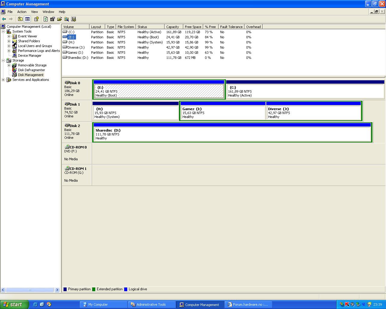

Znoken Skrevet 2. januar 2005 Skrevet 2. januar 2005 Installerte idag en S-ata disk og fjernet den gamle 80 ide disken min..Når jeg la inn nye partisjoner så la jeg inn en partisjon © på 25gigg som jeg skulle ha til OS.Nå ser jeg at partisjons bokstavene er forandret (vet ikke hvordan det har skjedd) og håper at det går og forandre på de...Har vært på disk management men kunne ikke gjøre det derfra...Er det noe som har forslag????

Znoken Skrevet 2. januar 2005 Forfatter Skrevet 2. januar 2005 (endret) Som dere ser på bilde så har jeg nå 6 partisjoner...Det jeg vil er at c står på e også omvendt... Det er bokstaven men ikke navnet jeg ønsker og forandre på.... Hvis jeg deleter en av patisjonene så mister jeg jo også inneholdet...gjør jeg ikke det da??? Endret 2. januar 2005 av Znoken
sveinsel Skrevet 2. januar 2005 Skrevet 2. januar 2005 (endret) Ja ... du legger inn WindowsXP på C: partisjonen også.. Så når du har funnet dette med valg av disk går du inn på egenslaper min datamasskin =>Avansert=>Oppstart og gjennoppretting Der etter stiller du inn på den disken som du vil skal starte først (C:). Så tar du noen restarter for å sjekke at allt er ok og så sletter du allt Windows på D: (Edit: også skjulte filer) Dette er igrunnen også en veldig lærerik prosess. (... du vil kjøre med 2 OS noen dager for å se....)Lykke til. Endret 2. januar 2005 av sveinsel

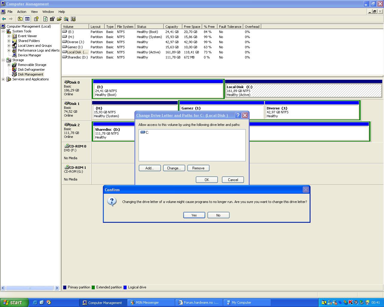

sveinsel Skrevet 2. januar 2005 Skrevet 2. januar 2005 (endret) Skjønner egentlig ikke hvorfor du ikke kan omdøype partisjonene diskbehandling. Du må inn med en hjelpebokstav slik at C: blir ledig. 1: C: omdøypes til X: 2: Bokstaven C: er nå ledig.... 3: D: omdøypes til C: 4: X: omdøypes til D: Endret 2. januar 2005 av sveinsel
Znoken Skrevet 2. januar 2005 Forfatter Skrevet 2. januar 2005 (endret) Hvis jeg forandrer denne nå ...vil det gå utover de programmene og alt annet som ligger inne på c: når jeg nå forandrer den...Se bilde på advarselen... Ps..Det er programmer,filmer og spill som ikke er installert som ligger på c: Endret 2. januar 2005 av Znoken

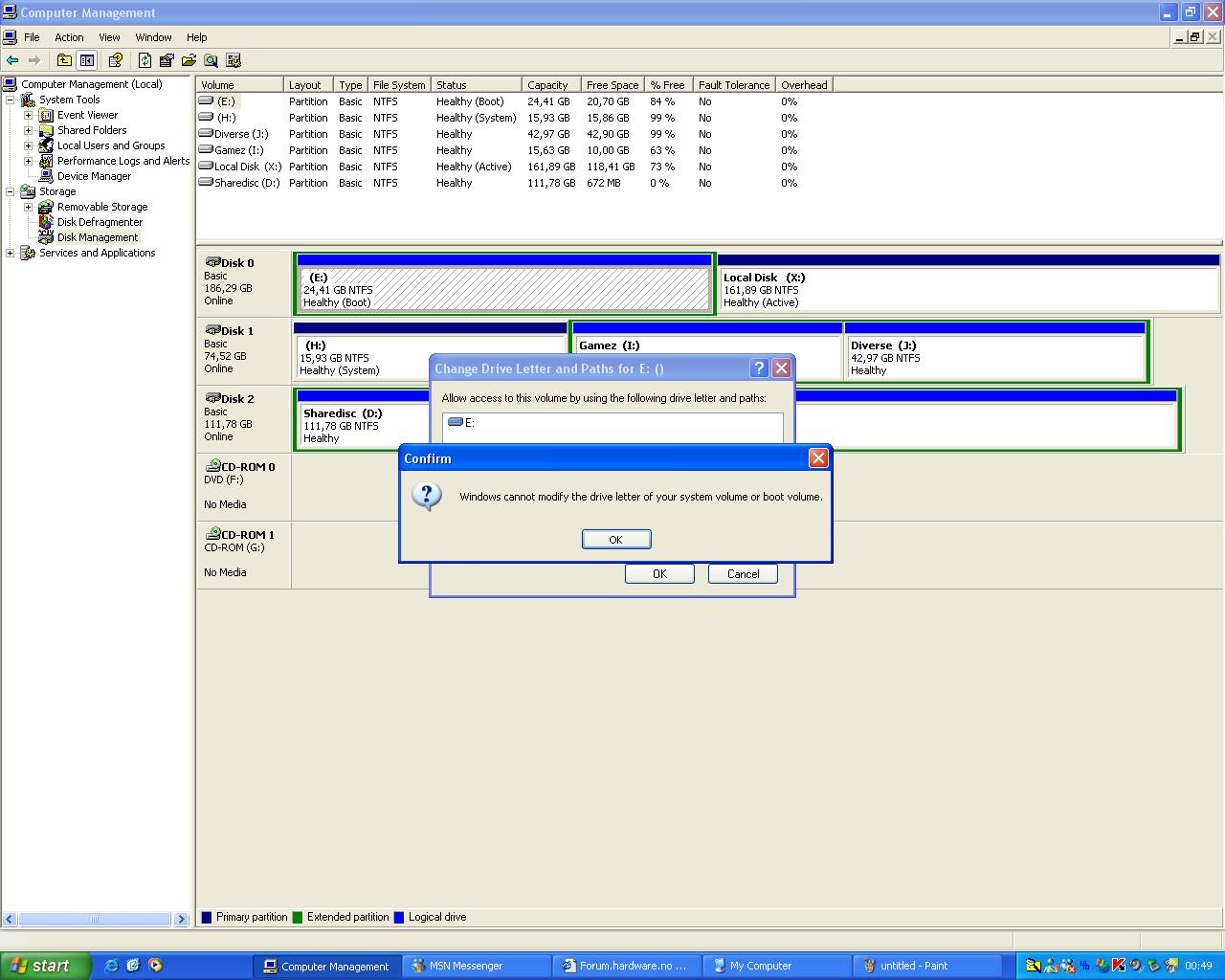

Znoken Skrevet 2. januar 2005 Forfatter Skrevet 2. januar 2005 Vel nå har jeg i allefall forandret c: til x: men nå får jeg ikke forandret e: til c:...Får bare opp en ny melding...se bilde
sveinsel Skrevet 2. januar 2005 Skrevet 2. januar 2005 Så bør OS ligge på den aktive partisjonen: Der er der du har gjort feil. Så da må du inn å flytte aktiv partisjon. Da vil C: flytte etter av seg selv.... Beklager allt rotet

MorePower Skrevet 3. januar 2005 Skrevet 3. januar 2005 Tror ikke du kan endre stasjonsbokstav og -baner på systemdisken uansett om du gjør c:\ ledig. Ghost e:\ og legg på c:\, formater e:\ etterpå, eller installer os på nytt. Hvis du har noe på c:\ du vil ta vare på, så flytt det til en annen partisjon først.

Znoken Skrevet 3. januar 2005 Forfatter Skrevet 3. januar 2005 Fikk forandret til c: gjennom og bruke Pm8 men måtte formatere den da den ikke ville starte opp i c: da...Men nå har jeg fått fikset det som jeg ville ha det så da må jeg bare si mange takk for alle forslag og hjelp jeg fikk av dere...

MartinGM Skrevet 3. januar 2005 Skrevet 3. januar 2005 Dette har jeg akkurat forklart før!! For å skifte partitsjonsbokstav går du inn i regedit på HKLM->SYSTÈM->MOUNTEDDEVICE Der får du en liste over alle devicer og device bokstaver. Vil du skifte f.eks. \DosDevices\C: til \DosDevice\X endrer du bare navnet, og hvips ved neste boot har partitionen skifta bokstav. Om du gjør dette på en systemdisk så KAN det lønne seg å kjører ,f,eks, partition magic "drive mapperenn" som finner allle referanser til et drive og skifter den til det nye. Om dere gidder kan dere finne ut at dette tipset faktisk er gitt på sida til Microsoft, så det så! ;-)
