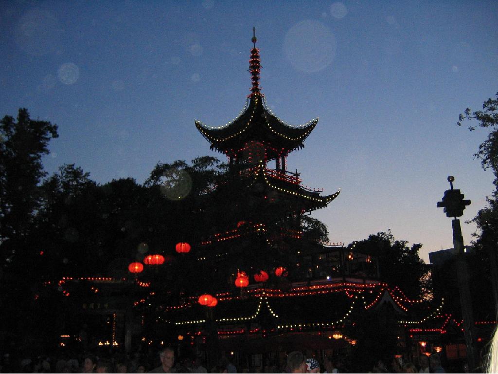

Svære feite rundinger på bildet er plagsomt!
Jeg har et problem om jeg bruker blitz i mørket, jeg får slike svære feite rundinger på bildet! En kompis får det og, og han er overbevist om at det ikke er støv på linsa. Hvordan får vi vekk dette?
EDIT: Orginalbildet: Nytt bilde

Ser ut som det kan være at regndråper har truffet kameralinsen, og blitt liggende der, eventuelt at det er regn når du tar bilde?...
Endret av OML
Det kan også være lens flare at lyset brytes gjennom linsen, og danner forskjellige mønster. Det har ofte sammenheng med 1: Dårlig optikk 2: lyset faller inn på linsen fra en viss vinkel, det finnes andre forklaringer på fenomenet også, men jeg kommer ikke på det i farta..
Nope, det regnet ikke.
Jeg har et Canon Digital Ixus IIs.
Lens flare vet jeg da hva er for noe, men dette er jo helt random ringer som ikke danner noe salgs form for mønster... :hmm:
Vil tro det er regn her ja. Trenger ikke være på linsa, kan være vanlig regn. Regndråpene blir opplyst og blir til slike "baller". Snø kan skape samme effekt. Også støv, f.eks inne i iddrettshaller osv.
<Edit>(Ok, det regnet ikke.... da vil jeg tro det er pga støv) Tok du flere bilder av samme motiv? Og ringene kom på forskjellige steder hver gang?
</Edit>
Vet ikke om noen god måte å unngå dettepå, utenom at en tar flere bilder av samme motiv. Somregel har det hos meg da blitt noen bilder som har få slike baller på. (Går kanskje an å redigere bort om en har flere omtrent like bilder, med baller på forskjellige steder)

Ps: har diskutert dette med andre, og dem mener det er lysbrytninger, reflekser, og at det er andre lyskilder som lager disse....
Endret av Jove
Kjøp ett rensesett for å rese kameraobjektiv og gi glasset en real behandling og gjør det skikkelig rent. Bare ikke bruk for mye renseveske.
Jeg synes det minner om fettflekker eller annen skitt.

Mulig det er støv ja... :hmm:
Det er nok ikke noe på linsa, for det kommer kun når jeg bruker blitz når det er mørkt, og noen ganger når det er lyst. Aldri ellers.
Nytt bilde Lasta opp orginal bildet til ftp'n min, det var none som studerte det nærmere visstnok :p

Det finnes sikkert lignende ringer som kommer av lysbrytninger osv.. Men i disse tilfellene er det nok ikke det ivertfall :)
Bøye i støvet ja ;)
Jeg har opplevd lignende, men med mye tydligere og mer skjemmende rundinger. Og inndendørs i godt lys. Uten støv! Hadde jeg visst hvordan jeg kunne legge et bilde opp på nettet et sted, så kunne jeg gitt dere et eksempel.
Det er som sagt støv. Trengte du blits for å ta det bildet, egentlig? Å la væære å bruke blits er jo en grei måte å bli kvitt dem på.. Motivet var så langt unna at jeg tviler på at blitsen når frem.. Måten å unngå dette på er å ha blitsen lenger borte fra kameraet. Men det er tross alt ikke så lett på et kompaktkamera. Dette vet jeg som dykker, jeg har bare et kompaktkamera med innebygget blits, og er meget plaget med partikler. Om jeg hadde en blits-arm, hadde mye av det problemet forsvunnet.

Jeg bare glemte å skru av blitzen. :p
Tok et bilde til etterpå uten blitz, men lurte på why de rundingene var på bildet med blitz. Btw jeg får mye kjappere lukkerhastighet eller hva det er når jeg har på blitz, hvis jeg skrur av blitzen blir mange bilder mye mer utydelige! Og det er ingen manuell funksjon for å stille disse hastighetene...!

Det er som sagt støv.[...] (eller stikk innom paranormal.no og se på bildegalleriet deres.. ifølge dem er dette såkalte "orbs", spirituelle greier.. om enn ikke særlig saklig, så i hvert fall temmelig underholdende ;) )
Jeg gir meg. Det bildet som lå på sida deres her er akkurat slike som jeg får. Sannsynligvis er de like fordi det var tatt med det samme kameraet som jeg har.
Men nå har jeg i alle fall et navn på det: orber :)
