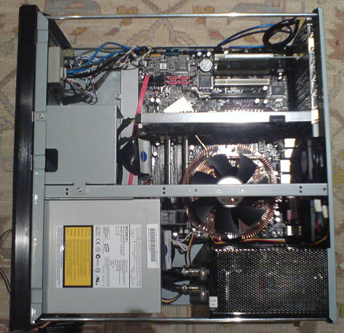

Retroboy Skrevet 31. august 2005 Skrevet 31. august 2005 (endret) Jeg skal nå ha meg ASUS A8N-SLI Premium, men vet noen om Zalman CNPS7700-Cu passer til Hovedkortet med tanke på Heat pipe kjølinga ? Har akkurat byggd meg en PC med ASUS A8N-SLI Premium, og det var ikke noe problem å få plassert Zalman CNPS7700-Cu kjøleren! Edit: la ved et bilde av kassa mi med kjøleren så da kan du se selv! Endret 5. september 2005 av Retroboy
