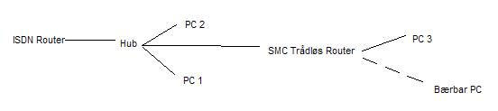

trondbue Skrevet 28. desember 2004 Skrevet 28. desember 2004 Har kjøpt en SMC2804WBR Barricade g trådløs router. Denne skal brukes så jeg kan få internett på den bærbare uansett hvor jeg er i huset. Har lagt ved en tegning av hvordan nettverket er satt opp i huset. Alt utstyr før SMC Routeren står på et kontor i første etasje, mens resten står på rommet mitt i andre etasje. Før har alle pcene i huset hatt fast IP. Vi har IP adressene 212.xx.xxx.1 - 5 som vi kan bruker. ISDN Routeren har 212.xx.xxx.1 som IP, mens de 4 andre er fordelt på de andre pcene. Men trenger den trådløse routeren en egen IP eller kan det gå uten det? Har jo ikke flere ledige så. Har fått koblet den bærbare pcen til routerne trådløst men den mister forbindelsen hele tiden, veldig irriterende! Noen som vet hvorofor? Har nyseste firmware på den SMCen. Den bærbere har et Compaq W200 trådløst nettverkskort. Noen som kan hjelpe?
rvenes Skrevet 30. desember 2004 Skrevet 30. desember 2004 hmm... du har 5 faste ip'r? Da må du gji SMC routern din ein ip, også nat'er du ut til den bærbare og den stasjonere. Det du også kan gjere, er og slå av DHCP funksjonen i SMC routern, og koble uplinken fra isdn routern din til ein av LAN portne på SMC routern. Da vil isdn routern din ta seg av dhcp og slikt (eller du kan sette fast ip) (veit ikkje kordan du gjer det) Isdn router --> ----- kabel inn på Lan port 1 f.eks ---> smc router ---> kabal fra lan port 2 til den stasjonere pc'n din. Slik ville eg ha satt det opp trur eg.
trondbue Skrevet 31. desember 2004 Forfatter Skrevet 31. desember 2004 Har satt den trådløse routeren opp som DHCP server. Men har problemer med at den mister internett forbindelen av og til med gjevne mellomrom, ca 5 - 10 minutter mellom hver gang, og tar ca 1 minut før jeg kan surfe videre. Noen som vet hva dette kan være? Det står at den er tilkoblet routeren hele tiden, så virker som den fortsatt har forbindelse, men blinker veldig lite i Wlan lampen på routeren når dette skjer. Har prøvd å skru av all sikkerheten, men virker ikke som det hjelper noe for internettforbindelsen, det eneste det ser ut til å ha hjulpet for er at den ikke kobler fra routeren hele tiden. Noen som kan hjelpe?

trondbue Skrevet 2. januar 2005 Forfatter Skrevet 2. januar 2005 Bruker firmware v1.00.015. Har nå skrudd av all sikkerheten, og pcene kobler ikke fra routeren nå lenger, men hadde jo vært greit å kunne ha på sikkerheten også. De bærbare pcene mister aldri forbindelsen til routeren, men mister forbindelsen videre ut på internett omtrent hvert 10. minutt. Tar da rundt et minutt før jeg kan fortsette på internett. Har en stasjonær også koblet til routeren med vanlig LAN kabel, og denne har aldri mistet forbindelsen til internett eller noe, alt virker helt bra på den pcen. Har satt SMC routeren til å dele ut IP til alle pcene. Noen som vet noe jeg kan gjøre slik at jeg ikke detter ut av internett hvert 10. minutt på den bærbare med trådløst nettverk?
